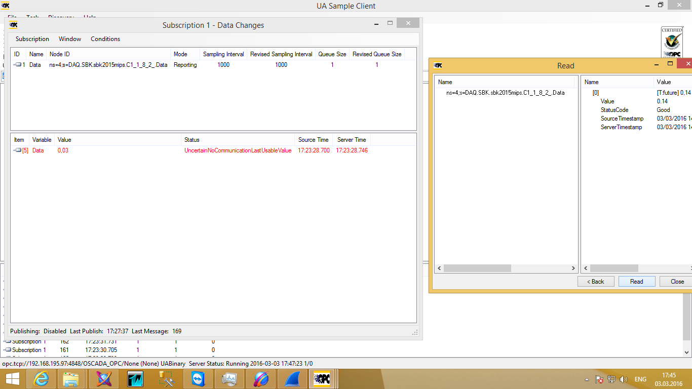

Здравствуйте, Роман. Возможно выяснили с разработчиками клиента WW OPC UA потенциальную причину отсутствия данных.
Использовали для анализа Sample Client https://opcfoundation.org/developer-tools/developer-kits-unified-architecture/sample-applications
Получилось следующее: при работе по подписке на мониторе иногда появляется статус "UncertainNoCommunicationLastUsableValue". В этот момент данные по подписке не обновляются.
Если же выполнить чтение запросов read, то данные считываются. На скриншоте во вложении явно видно, что один и тот же атрибут узла OPC UA при различных способах чтения имеет два значения. И тот, который имеет неактуальное значение содержит статус "UncertainNoCommunicationLastUsableValue".
Дамп обмена между sample ua клиентом и openscada записал, файл во вложении.
Разработчики клиента WW OPC UA предполагают, что после исправления указанной проблемы все данные в клиенте WW OPC UA также будут отображаться.
