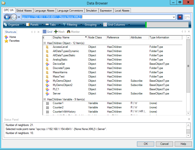

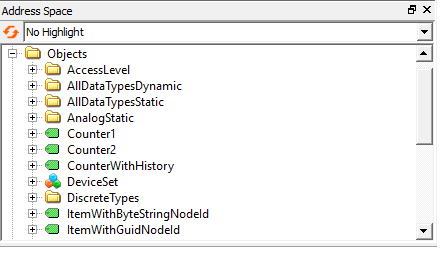

Что заметил - Genesis64 не отображает Root папку для ДемоСервера, а сразу отображается содержимое Objects. Скриншоты во вложении.
Дампы сделал.
Не знаю, насколько соответствуют спецификации действия клиента Genesis64, но если менять что-то под него, то только при условии, что работоспособность других клиентов OPC UA не будет нарушена.
Для OPC UA сервера Ignition такая же ситуация - при открытии строки адреса OPC UA сервера в браузере Genesis64 сразу открывается папка Objects и она
в Genesis64 видна как корневая папка. Почему он также не может сделать для OpenSCADA и показать содержимое папки Objects непонятно.
