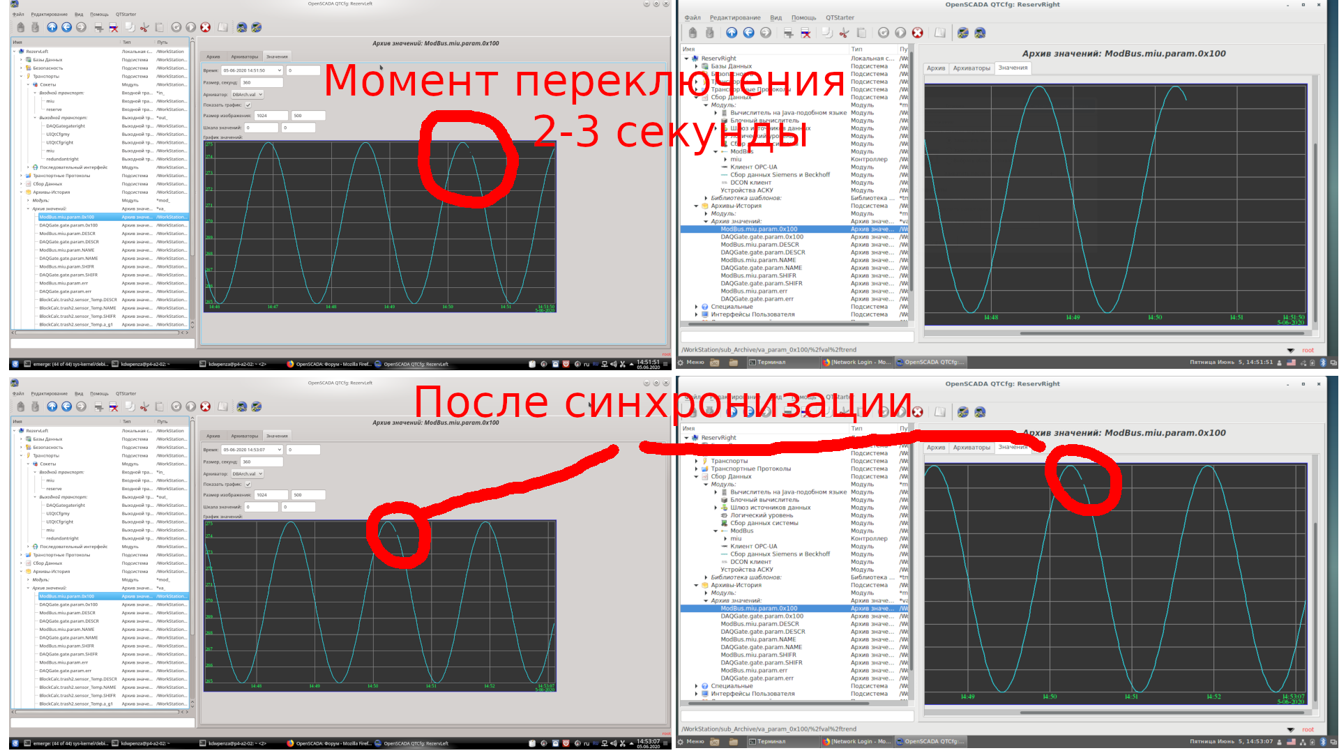

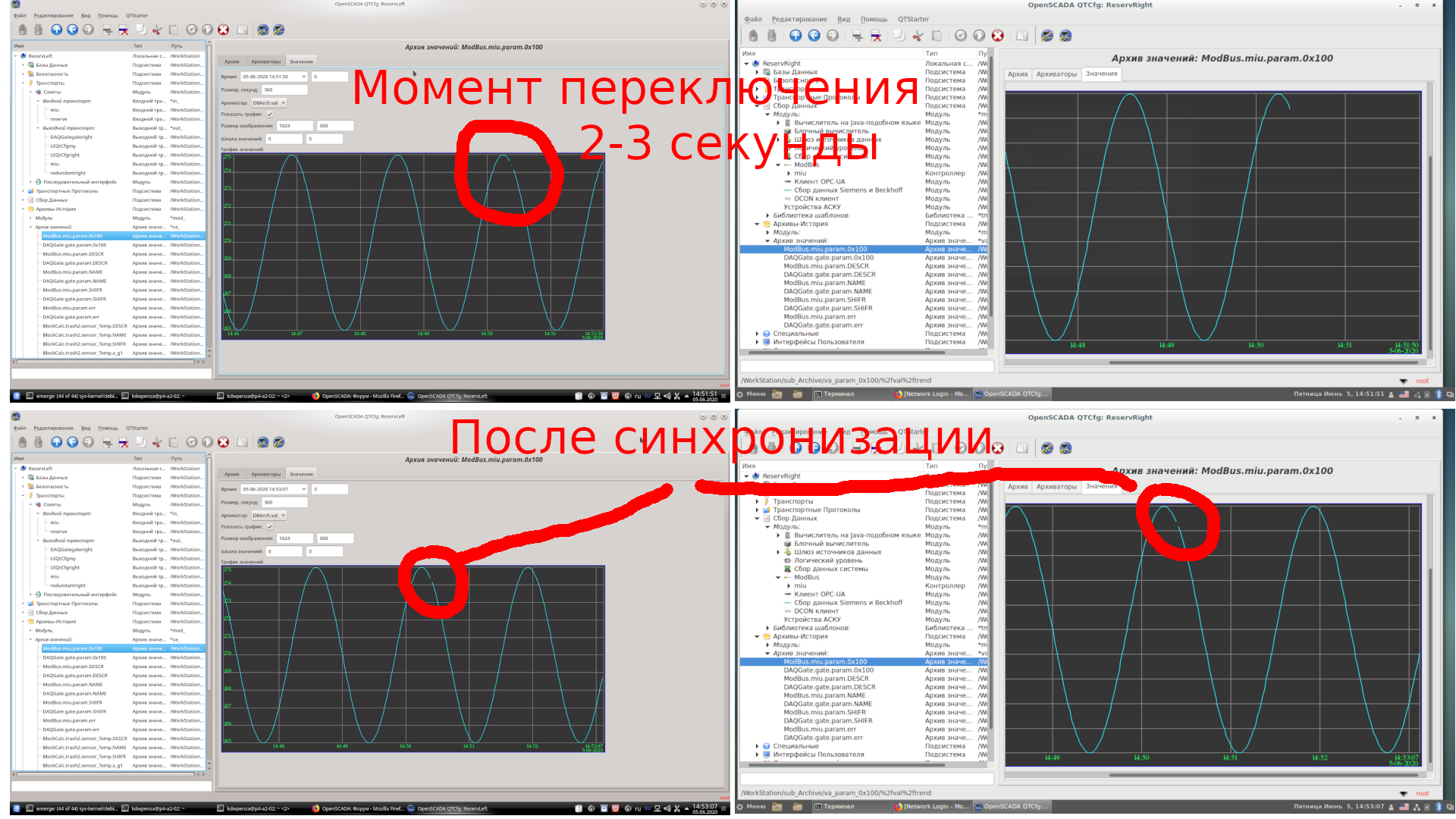

Спасибо за быстрый ответ. Сразу не написал, потому что экспериментировал...
Еще раз просмотрел документацию, разнес станции на разные уровни, DAQGate выключил.
И собственно вернулось всё к тому с чего начиналось....
На приложенном рисунке видно, что время переключения между станциями составляет примерно 2-3 секунды( это стабильно-постоянно ),
и как следствие после синхронизации этот разрыв переносится и на вторую станцию соответственно.
Не получается ещё уменьшить или полностью исключить разрыв в данных.
Значение интервалов в транспорте уменьшил до 0.3:0.3, т.к. при значениях по умолчанию 5:2 и 2-х попытках данные выпадают на 10-15 секунд.
Меньше 0.3 ставил, но периодически появляются ошибки соединения, поэтому на этом значении и остановился.
В чём может быть причина разрывов в данных???
Заранее большое спасибо за любую информацию по данной проблеме.
С уважением, Дмитрий Кузнецов.
