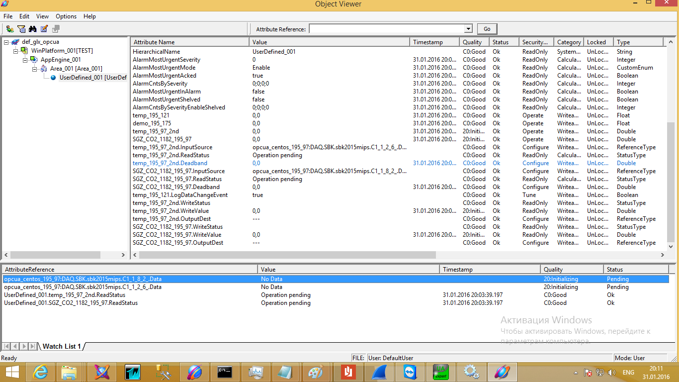

Спасибо. Проверил на сборке 2329 и не увидел изменений.
Дамп и скриншот клиента OPC UA во вложении. Странно, но дамп обмена по размеру небольшой.
Видимых может и нет, а вот ошибок на предмет RegisterNodesRequest в дампе уже нет.
Нормальный вроде.
Сейчас там ошибка по созданию MinitoredItem, второй раз. Почему, позже повникаю.
Повникал, и в целом там правильно, т.е. после MinitoredItem идёт ответ Publish, единственно, что:
- Около трёх подключений/отключений иногда с парой параллельно.
- OpenSCADA формирует PublishResponse на первый PublishRequest от клиента, после чего клиент PublishRequest запросов не формирует.
- В результате имеется один MinitoredItem на который OpenSCADA отвечает, что подписки нет. А это может быть связанно с отсутствием PublishRequest от клиента.
В результате: клиент тупит, не видит PublishResponse или просто не шлёт PublishRequest.

"rxs5" wrote:
Сделал новый дамп: подключение, браузинг, просмотр значений, отключений.
Проанализировал.
RegisterNodesRequest тут есть.
В целом поведение OpenSCADA корректно, в сравнении с указанным сервером. Из различий встретил только такое:
oscada = ww_galaxy_opcua_browser_20160131_oscada_pending.pcapng
ignition = ww_galaxy_opcua_browser_20160208_ignition.pcapng
oscada: После CreateSubscriptionRequest (41) и PublishRequest (43) нет ответа PublishResponse
ignition: После CreateSubscriptionRequest (268) и PublishRequest (270) есть пустой ответа PublishResponse
oscada: Почему клиент разорвал подключение в 49, почему после корректного PublishResponse (209) не прислал PublishRequest?
Т.е. вышеуказанного певедения клиента я объяснить не могу!
Единственно попробую инициировать таймаут публикации в 0, после CreateSubscriptionRequest, чтобы он сразу после PublishRequest отвечал пустым PublishResponse.
