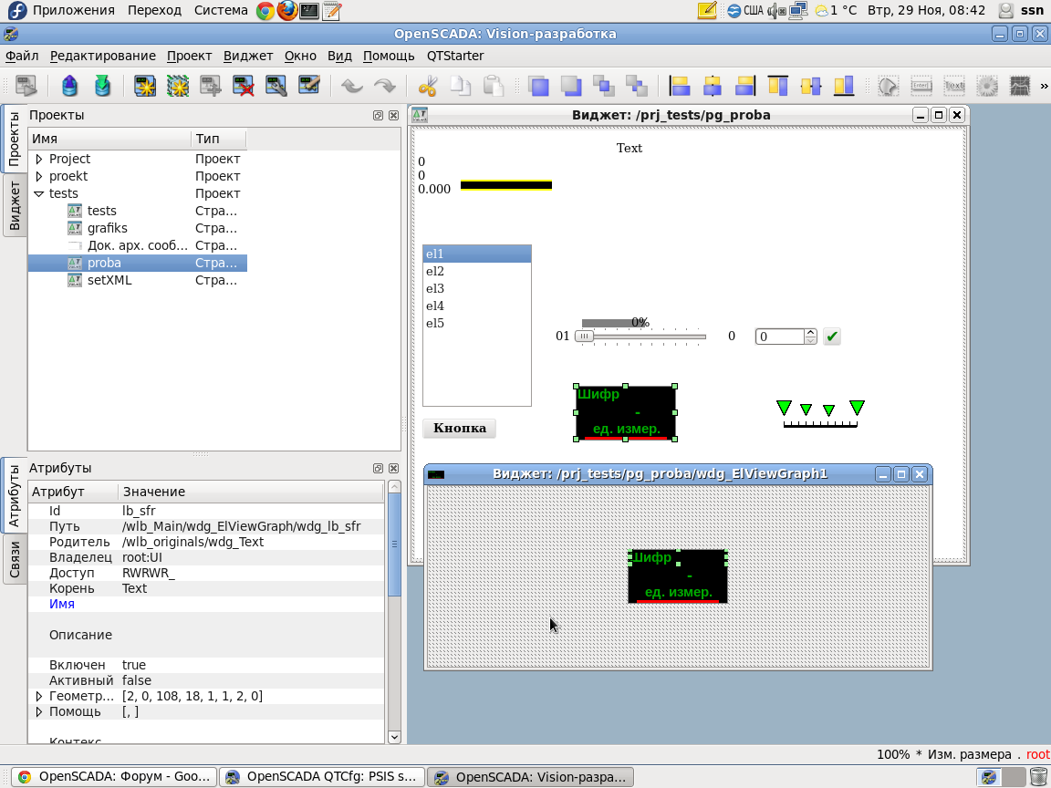

"s-s-n" wrote:
Сделал комплексный виджет, входит в его состав и text для названия виджета. Их будет несколько на странице. При попытке дать каждому свое имя ничего не выходит, оно меняется в корневом виджете и на станице у всех одинаковое. Это не удобно при проектировании, надо запоминать порядок или выделять виджет для просмотра названия. Так должно быть или я где-то ошибаюсь?
Быть такого не может. Вы там что-то совсем левое накрутили!
Может не правильно описал ситуацию.
Мои действия, на Box добавил 3 text и пару кнопок. Один текст для названия виджета, два других выводят данные и кнопки для команд. Добавляю несколько таких виджетов на страницу и даю каждому название, через контекстное меню - редактирование, на заголовке странички редактирования путь к этому виджету, а при выделении элемента "текст", путь показывает к родителю и у него меняется нужный атрибут. Попробовал с элементом графика, та же картина. Скрин прилагаю.
Written on: 29. 11. 2011 [08:29]
С чего Вы вообще взяли, что выделили поле текста на составном виджете, в другом контейнере?
Работать с составным элементом, который лежит в другом контейнере можно только как с целым, концепцию читайте внимательно!
Written on: 29. 11. 2011 [09:39]
s-s-n
s-s-n
registered since: 16.08.2011
Posts: 83
Судя по адресу, я открыл составной виджет. А поле текста выделилось родительское. Получается что все наследники составного виджета изменять не могут свои состовляющие? Страница проекта тоже наследник виджета, но в ней можно менять много чего, при этом в родителе нет изменений.
Как я понял мне надо сделать 5-10 одинаковых виджетов с разными названиями для решения вопроса. Или название добавлять отдельным полем текста?
