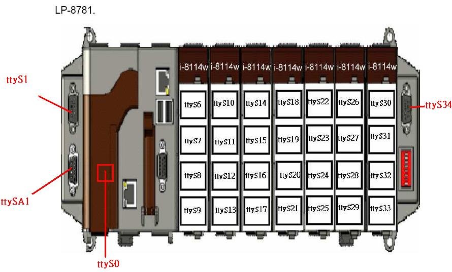

Written on: 16. 07. 2010 [11:44]
Это Вам так кажется, что обычные.
Имена портов во вложенном рисунке.
Written on: 16. 07. 2010 [14:34]
petr
Petro Litkovets
registered since: 12.01.2010
Posts: 27
Спасибо, Ясно, где была ошибка. Я писал в транспортах как в dmesg ttySA34 ,а надо ttyS34 для COM5.
Теперь всё работает чётко.
