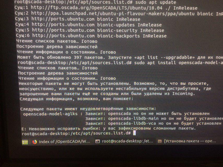

Здравствуйте, пробую установить Скаду на 3 B+, при установке вылезает ошибка.

Доброй ночи. Рекомендую ставить не Убунту а именно распбериан, или дебиан. причем 8 или 9. т.к. для 10ого дебиана АРМовских сборок не заявлено. http://oscada.org/ru/glavnaja/zagruzit/

Спасибо большое за решение. Я вчера 7 часов проигрался с установкой, сначала на последний Дебиан, потом с Унбунту, ошибка аналогичная - ругалось на зависимость от libmariadb2, который нигде достать не вышло.

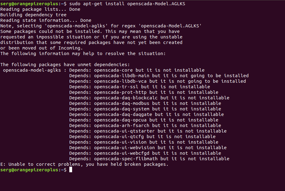

Добрый день !!
Поделитесь опытом установки OpenSCADA на Orang PI Zero Plus Armbian Buster
Я подключил репозиторий "deb http://ftp.oscada.org/Debian/10/openscada ./"
$ apt-get update
$ apt-get install openscada-model-aglks
В результате получаю ошибку зависимостей
