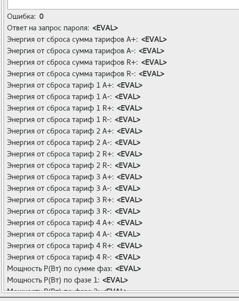

Пробую подключить Меркурий 236ART к openscada. Использую преобразователь Овен АС-4, через конфигуратор от Меркурия считывает и записывает на счётчик. Пробую подключить его к скаде параметры /dev/ttyUSB0:96008N1, тайминги 200:100. Модуль 230 включен, в итоге данные какие-то ходят, прибор опрашивается, но все значения <EVAL>, Ошибка: 0. Пробовал другой преобразователь, настройки счётчика, менял скорость, тайминги и тд., тоже самое :(

236ART не тестил, только 230. Адрес счетчика правильно выставили? Протокол качали из репозитория в составе библиотеки oscadalibs или c первой страницы этой темы?

правильно выставил, протокол пробовал и из репа и с форума, результат такой же.

Снимок экрана от 2018-08-15 09-41-19.png (File type: image/png, Size: 121.27 kilobytes) — 1457 downloads

Может все таки в выходном транспорте не /dev/ttyUSB0:96008N1, а /dev/ttyUSB0:9600:8N1 указать?
