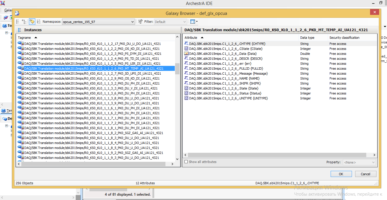

Written on: 26. 01. 2016 [14:43]
rxs5
Дмитрий Лыков
In tech support
registered since: 06.11.2013
Posts: 205
Да, проблему увидел, конкретно в проверке этой маски запроса для узлов модели данных OpenSCADA, не ядра.
Проверку исправил, проверил и сегодня выгружу изменения!
Проверил на сборке 2328. Есть позитивные изменения: в браузере тегов отображаются атрибуты.
Скриншот во вложении. Можно выбрать атрибут и настроить тег в WW, раньше этого не было.
Но данные в браузере не отображаются.
В Wireshark есть сообщения от OPC UA сервера вида
192.168.195.97 192.168.100.217 OpcUa 106 UA Secure Conversation Message: ServiceFault
ServiceResult: 0x80250000 [BadSessionIdInvalid]
Возможно они связаны с отсутствием данных.
Дамп Wireshark во вложении
