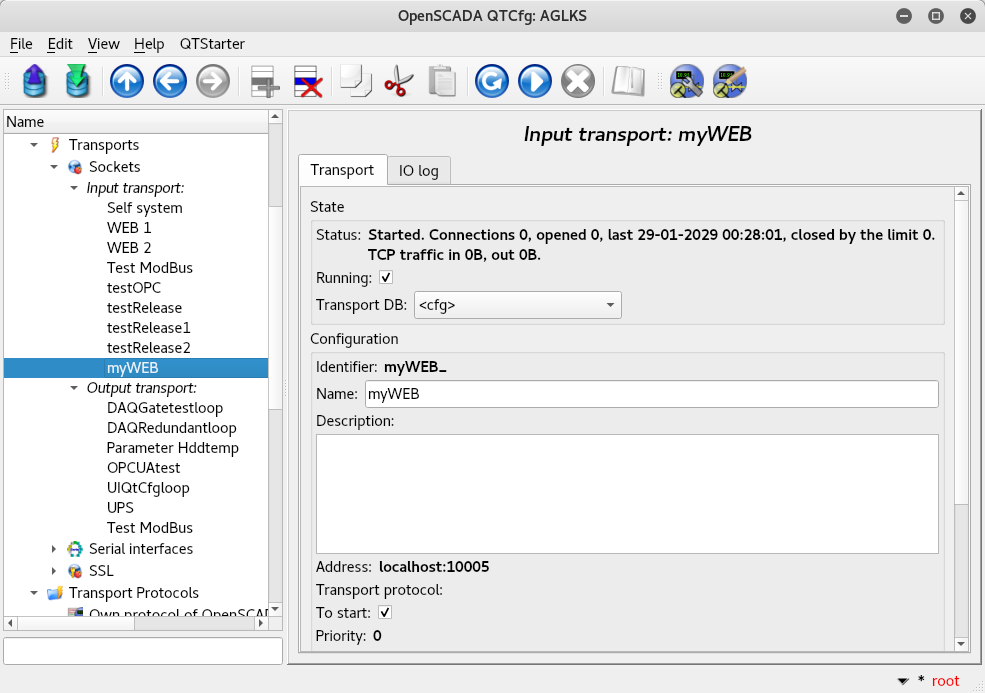

Ясно, а еще вопросик, создаю еще третий web, назвал myWEB. Ставлю галочку Running, выбираю Trnsport DB <cfg>, ставлю галочку To start. http://localhost:10005/WebUser/test/ не открывает. Что я пропустил? Единственное, почему-то не показывает Transport protocol, но как его указать... Почему-то не получается скриншотик картинкой png прикрепить...

Вопрос снят, убираем галку Running и можно выбирать протокол. Правда потом выскакивала ошибка, что порт используется, но перезапуск программы помог. Ругнулась бы прога насчет протокола было б шикарно.
Короче говоря, порядок нажатия виджетов важен.
