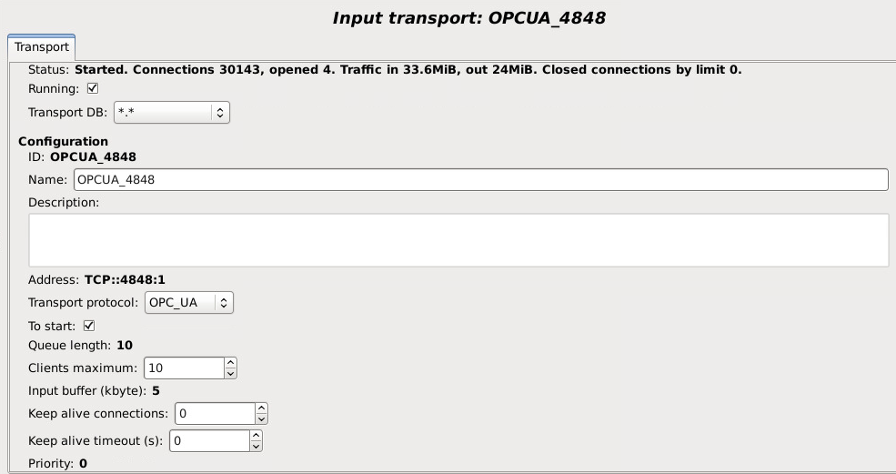

Здравствуйте, Роман. Хочу проконсультироваться по работе модуля OPC UA в OpenSCADA.
Оставил вчера работающий сервер OPC UA в OpenSCADA c 3-мя подключенными клиентами (при мне работал несколько часов).
Сегодня увидел, что данные не отображаются в клиентах. Когда зашел в настройки Transport-Input-OPC UA, то обратил внимание на более чем 30000 connections. Скриншот во вложении. Интересно, откуда появляется такое число соединений.
Добавлю отладочных сообщений в модуль DAQ.OPC_UA тогда включите отладку и поглядите, почему не идут Publish ответы.
Если возможно, добавьте, пожалуйста, отладочные сообщения в DAQ.OPC_UA. Чтобы на этапе тестирования можно было по максимуму понять, что происходит.
Клиент задолбал, наверно.
Само по себе это количество не проблема и просто отражает количетво подключений/отключений клиента. Если клиент сам этого не делает то это как раз и делает KeepAlive, почему и желательно их в ноль поставить.
В этот момент можно запустить Wireshark и поглядеть, что там происходит.
Странно, т.к. KeepAlive установлен был в 0, на скриншоте это видно.
Сейчас, при уже не считываемых данных по OPC UA, все равно продолжается рост числа подключений/отключений и их число перешло за 35000.
Посоветуйте, где искать причину постоянных подключений/отключений ?
И непонятно, что стало с данными, в какую сторону смотреть.
[This article was edited 1 times, at last 10.12.2013 at 16:58.]
Значит клиент рвёт.
Похоже это необработка Renewal для канала безопасности, при которой старые ответы Publish не проходят.
Поправил и на UAExpert более двух часов проработало, при том, что там таймаут продления составляет 1 час, а запрос на продления приходит через 0.75 от этого времени.
