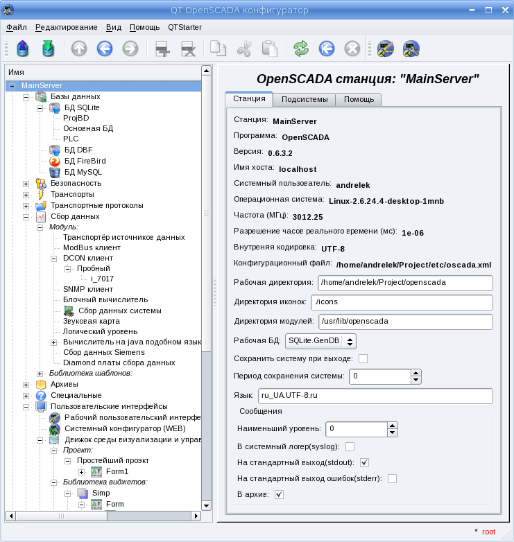

Какая рабочая директория указана на первой странице станции, в конфигураторе?
Именно от неё обрабатывается относительный путь БД.

1. Я скопировал после установки RPM пакета рабочую директорию OpenScada в свою домашнюю папку и скопировал туда же конфигурационый файл в нем прописал путь к своей скопированной рабочей директории,потом запустил проэкт с указанным путем к скопированному конф файлу и работаю с этим проэктом. Моя проблема может быть в том что я пытаюсь работать в созданной мной директории, а не в директории проэкта, создаваемой при установке? (Этот вопрос уже задавал выше) Надеюсь описано ясно.

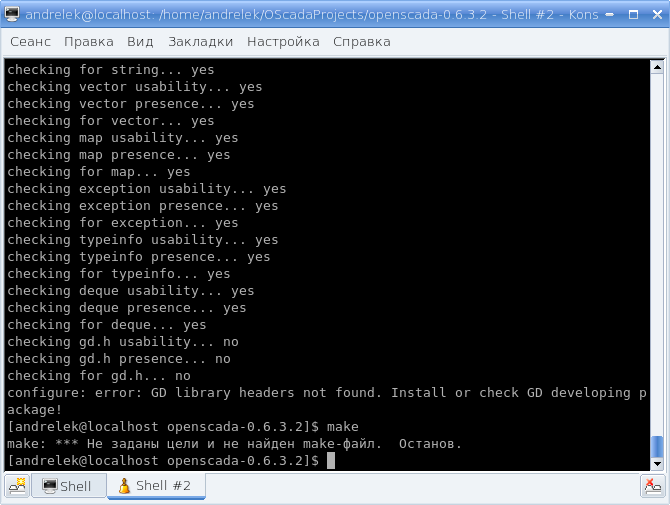

2. Компилю из исходников после исполнения команды:
"для локальной сборки создаём рабочую директорию проекта и запускаем конфигурацию:
$ mkdir ~/OScadaW; ./configure CFLAGS="-O2" CXXFLAGS="-O2" --prefix=/home/user/OScadaW
Получил
configure: error: GD library headers not found. Install or check GD developing package!"
Получил
gd-devel - вот этого не хватает.
