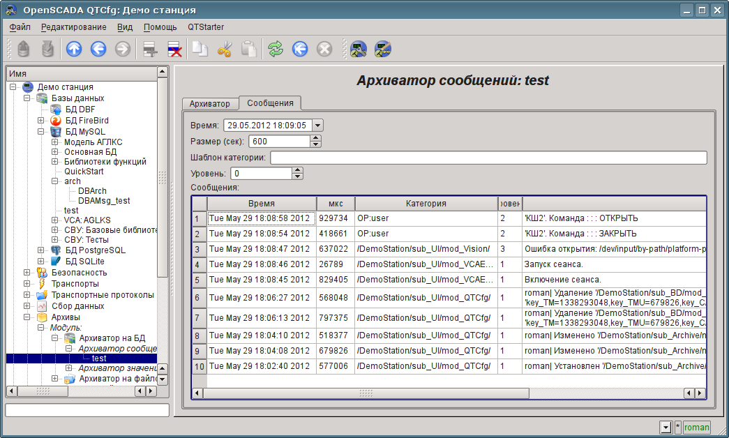

Пытаюсь выполнять сохраниение сообщений в БД. Подключил архиватор:
http://s2.ipicture.ru/uploads/20120529/thumbs/p7FV3aZM.png
но сообщения в него не сохраняются. В быстром старте информармацию не нашел, большая просьба подсказать решение данной проблемы, либо указать на конкретное место в документации, где об этом сказано.
Written on: 29. 05. 2012 [17:59]
Разбирайтесь в настройках, смотрите прямо в БД. В любом случае у меня нет таких проблем.
P.S. Живой пример архивации сообщений на БД MySQL во вложении, из ДемоБД, кстати!
Written on: 30. 05. 2012 [09:24]
enpro
Александр Смирнов
registered since: 11.04.2012
Posts: 8
Большое спасибо, сравнил настройки с демо проектом, и все заработало.
