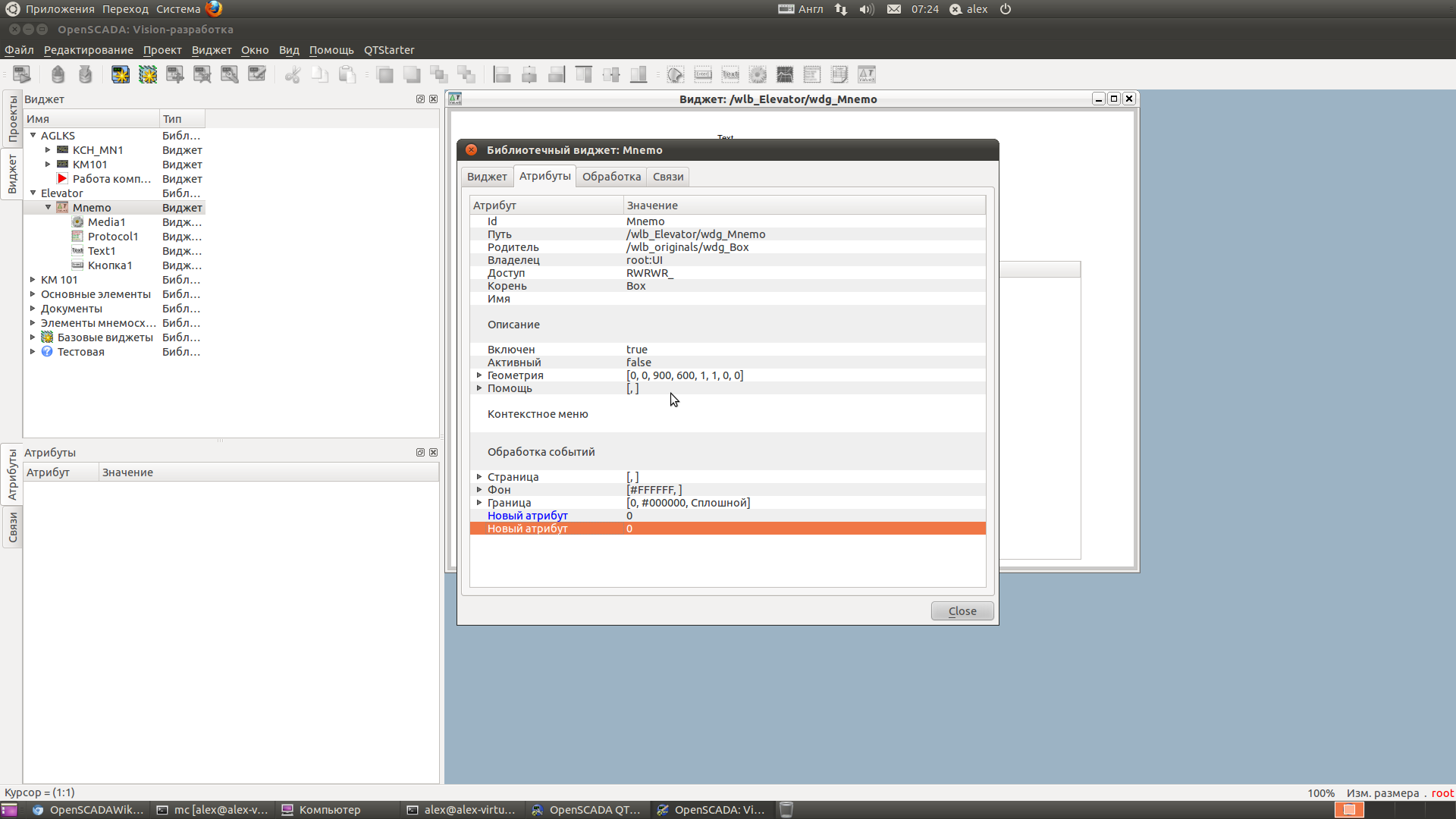

Ну вот снимок со вкладкой аттрибутов, там нули у обоих аттрибутов, а инициализация проходит только у i.
В общем суть "недокументированной особенности" ясна, на вкладке аттрибутов нужно значение перебить вручную, тогда инициализация начинает идти нормально.

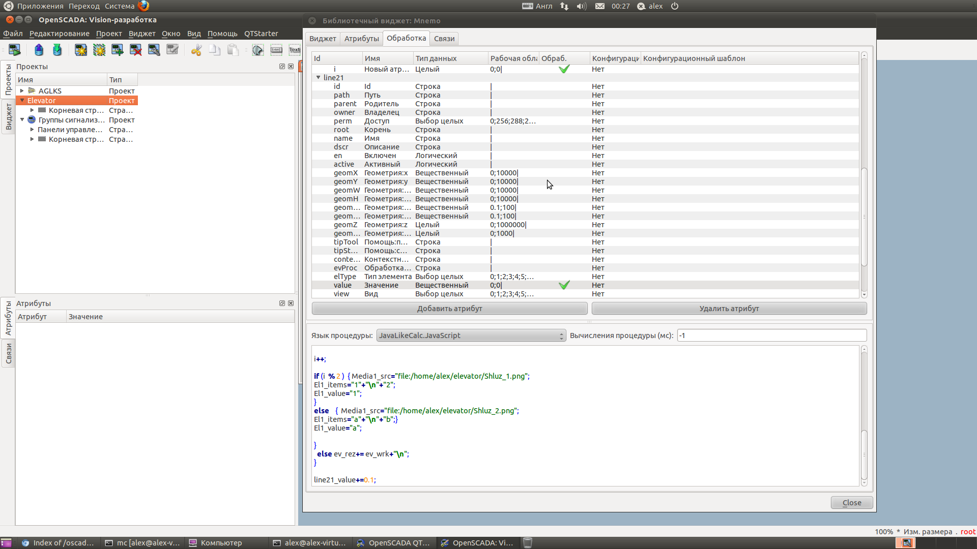

Не знаю где еще искать.
Просто добавляю строку ввода в группу элементов, и пробую инкрементировать. В демо- работает, у меня нет. Хотя делаю все то же самое.
Идет ошибка компиляции
'JavaLikeCalc.JavaScript' для виджета: Ошибка компиляции: Переменная 'line21_value' не определена но использована, позиция: (41,1)-(41,13).
Хотя на скрине видно что переменная есть и флаг обработки ей включен.

Written on: 27. 07. 2011 [18:12]
Хотя на скрине видно что определена и флаг обработки ей включен.
Ищем где наследовали и сняли этот флаг.
Смотрим в текущий контекст исполнения: http://wiki.oscada.org/Doc/VCAEngine/files?get=VCAeng_pg_ses.png
Смотрим на реальную процедуру вычисления виджета: http://wiki.oscada.org/Doc/JavaLikeCalc/files?get=java_lib.png (библиотека "sys_compile")

Мда. Проблема оказалась в несовпадении виджета в библиотеке и проекте.
Честно говоря даже не понимаю почему какая-то часть изменений происходит в проекте а какая-то нет.
Сейчас например, просто подкорректировал код виджета в библиотеке немного, и ни перезагрузкой системы, ни обновлением проекта и библиотек код виджета в проекте в соответствие не приходит.
Скорее всего прийдется удалить и снова добавить виджет в проект. Но такой метод совсем не нравится.
Есть какой-то еще способ вызвать гарантированную синхронизацию содержимого библиотечных виджетов и проектных?
