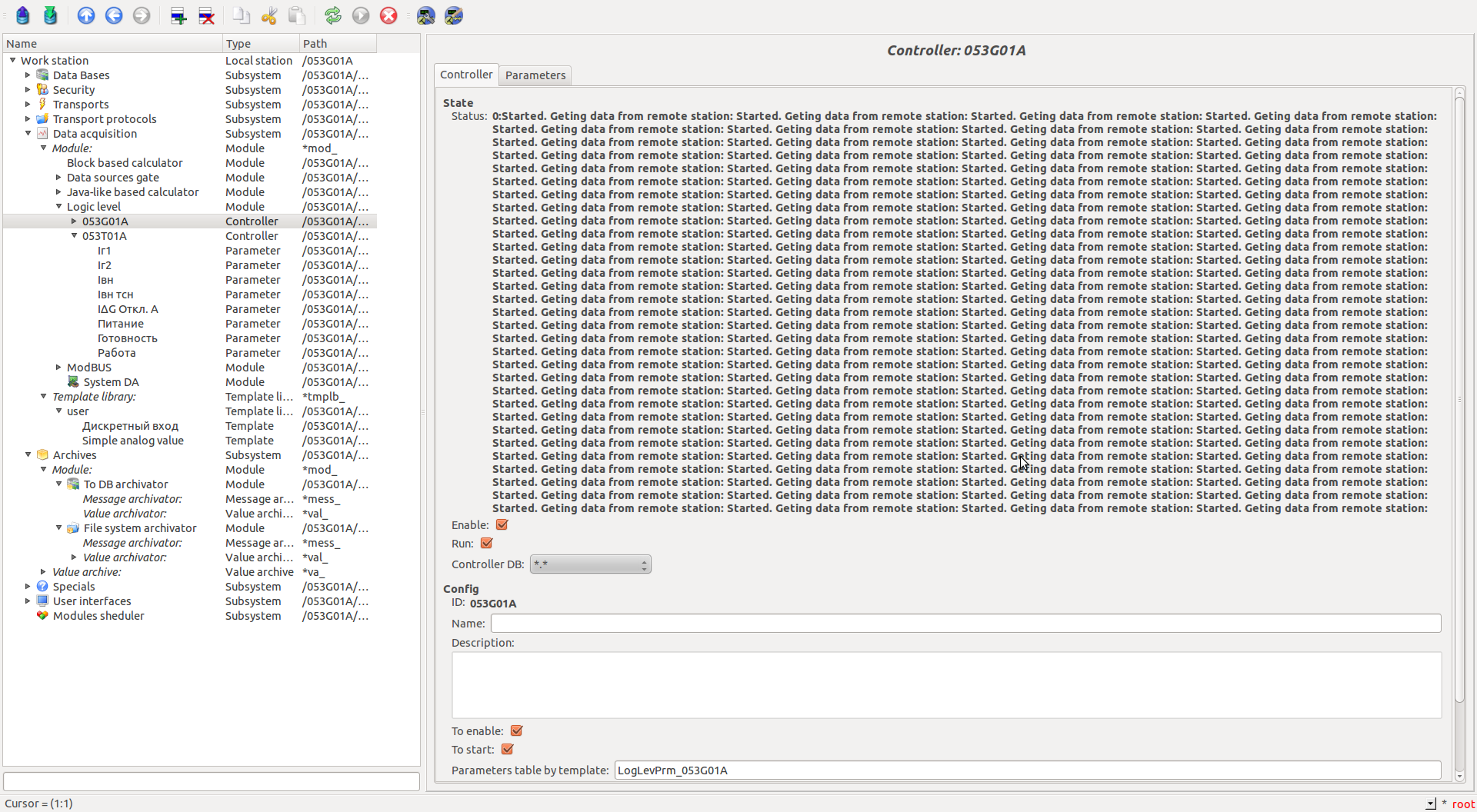

Подскажите как правильно сделать. Есть пара десятков шкафов с сенсорными панелями оператора с OpenSCADA (по 1 шт на шкаф), которые ведут обмен с устройством Modbus RTU (по 1 шт в каждом из шкафов). Изначально планировалось, что каждая скада будет предоставлять оператору доступ лишь к устройству Modbus в своем шкафу (с которым, собственно, она непосредственно и ведет обмен). Однако теперь планируется все панели оператора объединить в локальную сеть и сделать так, чтобы с каждой панели была возможность управления любым устройством. Т.е. получаем устойчивую распределённую конфигурацию. При этом, естественно, если один шкаф, к примеру, выключен, то остальные продолжают работать. Просто доступа к информации об устройстве в этом шкафе не будет.

2. Обнаружил проблему, что при принудительном указании в поле "Предпочтение исполнения" ссылки на саму себя (во вкладке "Резервирование" подсистемы "Сбор данных" в поле "Контроллеры") систему начинает колбасить (см. рис.). При этом появляется признак "Удаленный", хотя фактически станция ссылается на саму себя. Это можно как-то поправить? Было бы здорово. Проект получился бы универсальным на все станции.
У меня такого нет и как это вообще возможно в коде я не вижу.
Я не исправляю проблем, которых у меня нет.

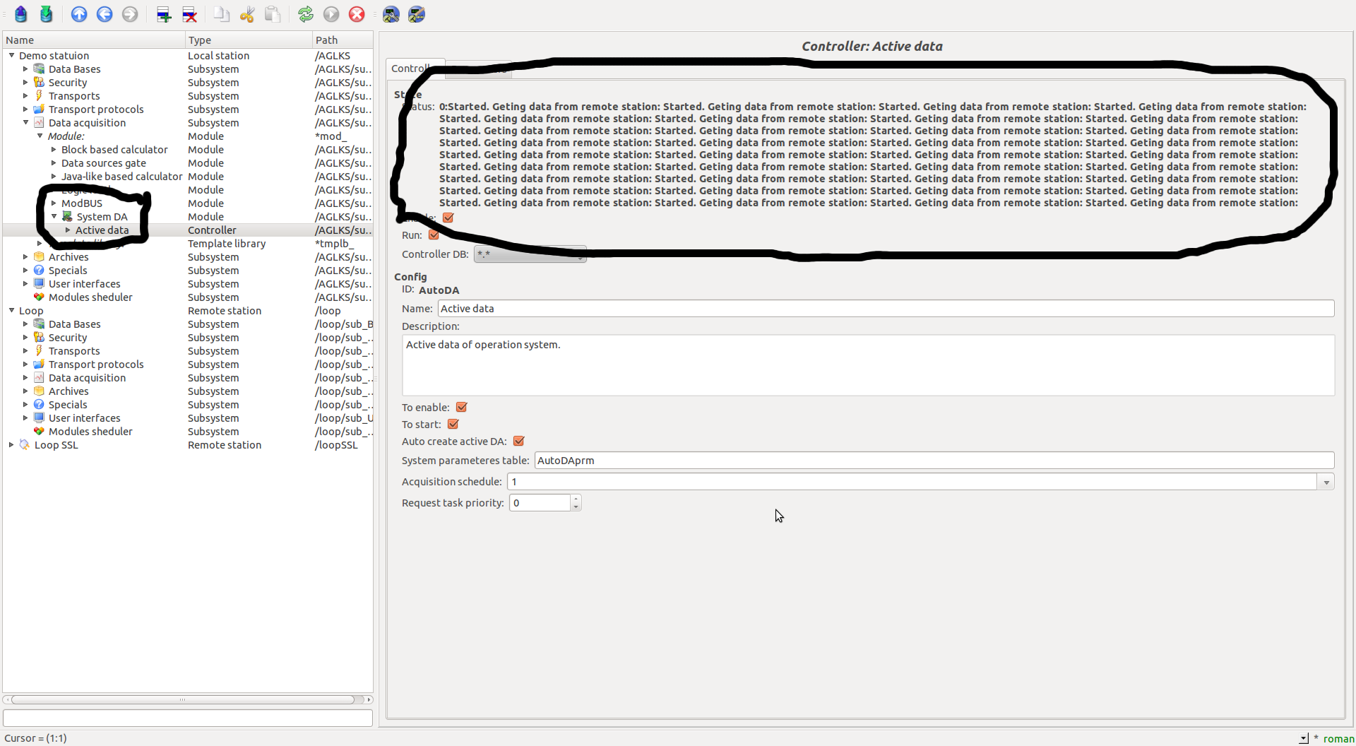

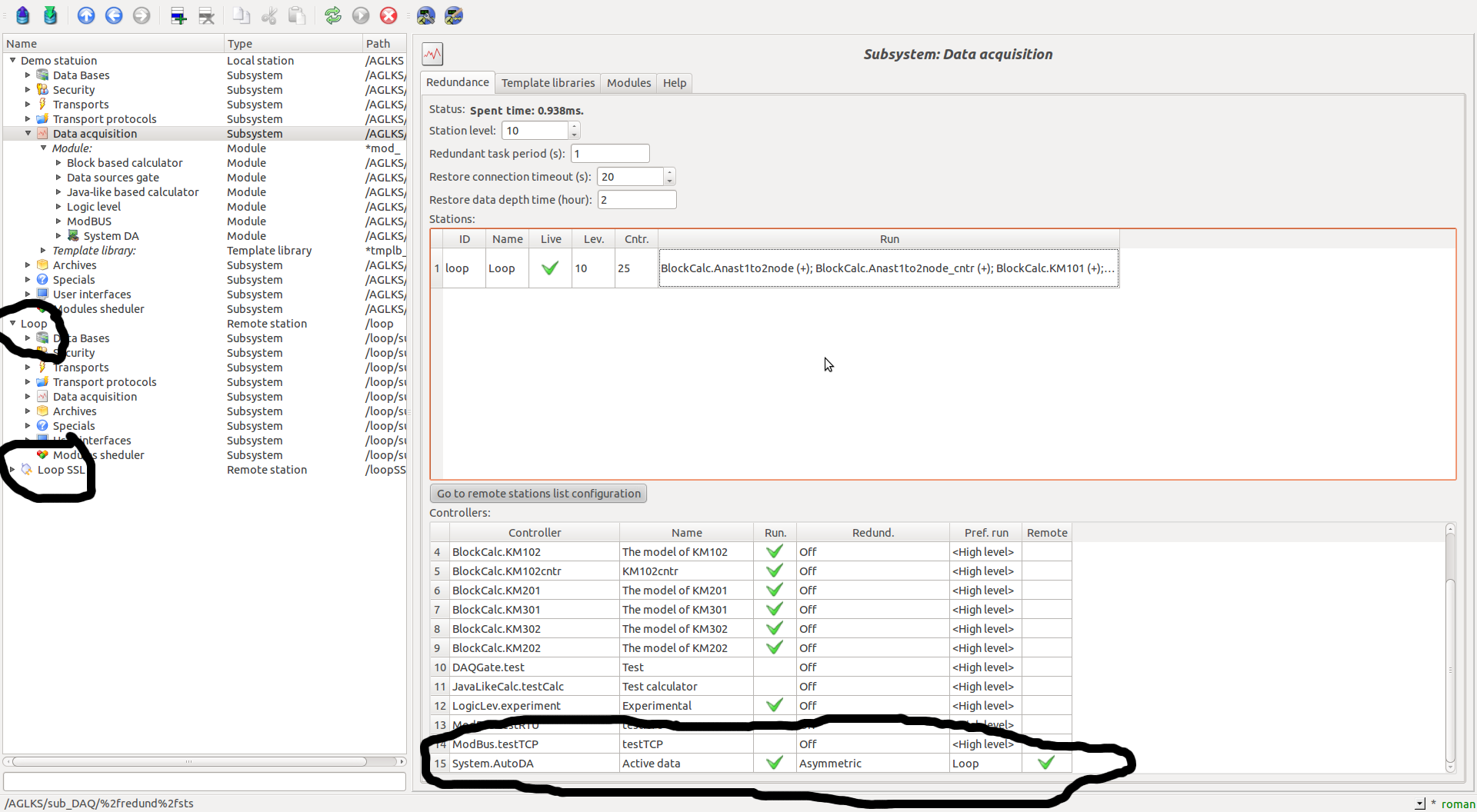

Для чистоты эксперимента попробовал все на Demo Station. При одновременной установке режима резервирования и указании станции выполнения loop эффект проявляется. Скриншоты прилагаются.
И еще не очень понятно как в дереве проекта появились remote stations Loop и Loop SSL. Они автоматически там появляются или вручную как-то добавляются?
Screenshot at 2011-10-28 08:41:19.png (File type: image/png, Size: 316.63 kilobytes) — 1073 downloads
Screenshot at 2011-10-28 08:41:39.png (File type: image/png, Size: 272.22 kilobytes) — 1073 downloads
Written on: 28. 10. 2011 [08:40]
Увидел. Накопление статуса думаю поправлю, а переключения врядли поскольку это некорректная конфигурация. Если нужно, берите исходник и разбирайтесь в поведении переключений в разных режимах.
