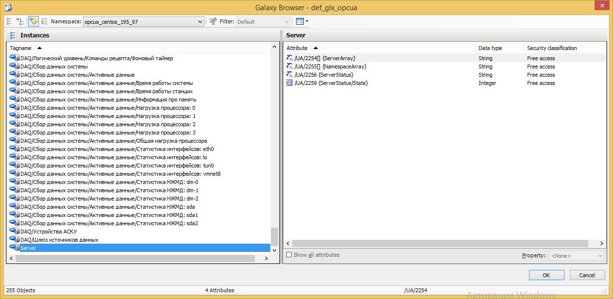

Кстати, "Objects.Server.ServerStatus.State" браузит? Где ServerStatus(0:2256) и State (0:2259) это отдельно системные переменные, включенные одна в другую.
Да, браузит и 2256 и 2259. Пример на скриншоте.

Проверил на сборке 2317. Для сервера атрибуты отображаются в браузере, и еще отображаются для узла $SYS$. Для всех прочих атрибуты в браузере клиента WW не отображаются.

Пока все также - для узла Server атрибуты отображаются, для прочих узлов атрибуты не показываются в клиенте.
Дамп wireshark во вложении.
В логах клиента все также сообщения вида
Client Recieved incorrect information for Node: ns=4;s=DAQ.JavaLikeCalc.Test.1234.DESCR from server. Node is ignored
для почти всех узлов
