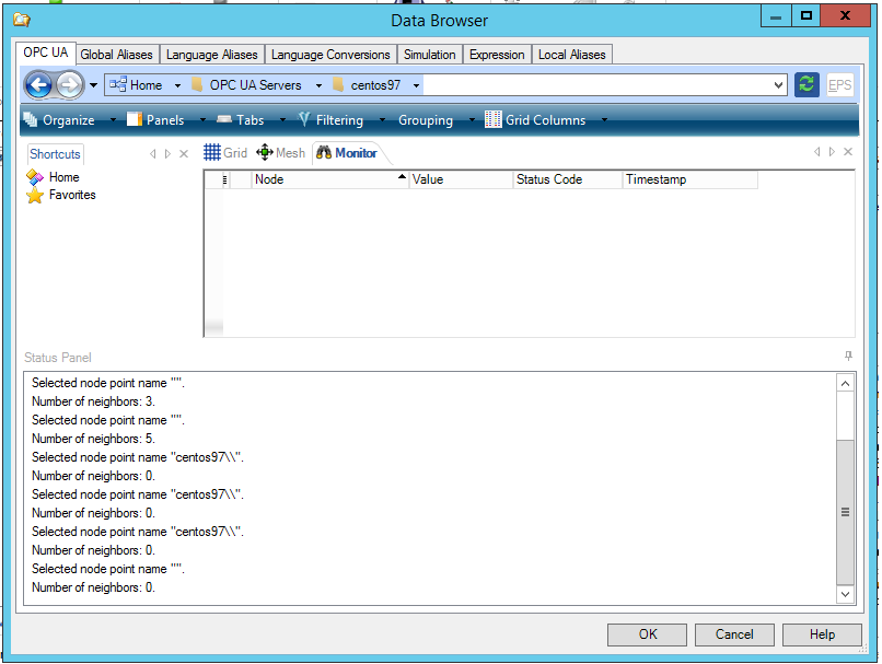

Скриншот из Genesis64 добавил. Дамп wireshark во вложении.

"rxs5" wrote:
Не помогло.
Не вижу в дампе и скрине никаких проблем.
Что его не устраивает и что он вобще должен делать я не знаю.
