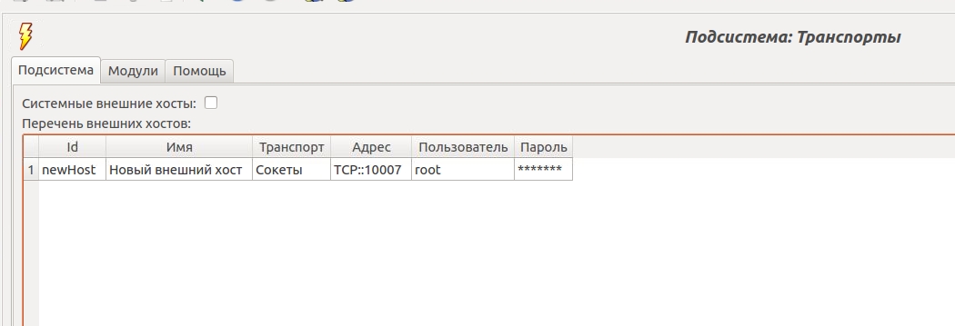

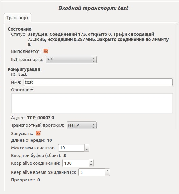

Поработал с транспортом и приложил скриншоты настроек. Но соединения работает пока включена скада. Если она выключена Web-интерфейс ничего не показывает. Что я настроил не так?
Бред!
Оно вообще работать так не может, поскольку перемешано HTTP(10007) и попытка на него подключиться удалённо по протоколу SelfSystem.
Может Вы эту вкладку и соответствующие ей входные транспорты в ДемоБД изучите? И вообще изучите входящие транспорты в демоне и подключающемся клиенте, поскольку на одинаковых портах будут конфликтовать и включатся только у запущенного первым.

Посмотрел как в ДемоБД все настроено, попробовал подключится к localhost:10005, но выдало ошибку "REZ 3 Command format error.". И как изучить входящие транспорты в демоне - я не нашел там ничего связанного с транспортом. И при выходе из скады и включенном демоне не подключается по порту 10005.
