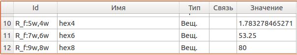

Перестановка байт помогла,попробовал несколько параметров.Но уж слишком округляет:
Вместо 1.78350007534027099609375 (3f e4 49 bb) выдает то 1.78125 то 1.783278465271
Вместо 53.475002288818359375(42 55 e6 67)выдает 53.25
Вместо 80.006256103515625(42 a0 03 34) выдает 80
Мне такая точность не критична,хватит и до одной десятой,но все равно интересно почему.Скриншот прилагаю.

Written on: 10. 02. 2014 [08:12]
А думать и читать таки если начать?
4 байта это Float, у которого размерность мантисы очевидно меньше, чем у Double (внутренний тип вещественных в OpenSCADA).

Сорри ,действительно неправильно понял. R_f9,8w работает корректно и не округляет.Спасибо.
