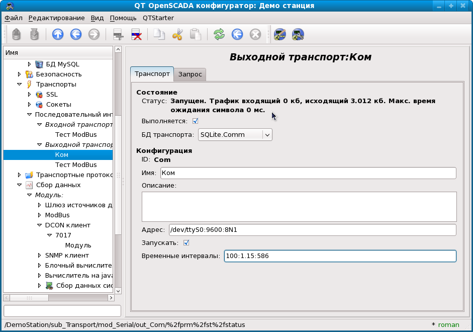

Как правильно команду набрать?
Снимок-QT OpenSCADA конфигуратор: Демо станция-4.png (File type: image/png, Size: 101.37 kilobytes) — 1723 downloads

Модуль писал до появления последовательного транспорта и вкладкой выходного транспорта "Запрос" ни разу не пользовался.
Судя по скринам настроек все должно работать. У нас как то такое было, причина оказалась в отсутствии терминатора сети RS-485 (некачественный сигнал на осциллографе).
Попробуйте останавливать-запускать контроллер, транспорт, параметр, опенскаду. Предварительно проверить в винде и оставить работающую схему подключения.

Кстати заметил на скринах, что период сбора стоит 500мсек, а фактическое время опроса составляет более 1000 мсек.

Значит устройство не отвечает или короткое время ожидания ответа. Ожидаемый размер ответа какой?
Фактически по таймауту ожидания выбрасывает.
Пробовал и 1сек (по умолчанию) изменил на 0.5 хотел проверить будет ли чаще опрашивать.

Помоиму что-то напутано в транспорте.

Вообще-то опенскада инициализирует последовательный порт своими значениями. Попробуйте увеличить период опроса на вкладке контроллера (например 5 сек), а также таймауты на вкладке выходного транспорта (например 2000:200:2000). Также проверьте настройки модуля 7017: 8 бит, контроль четности, кол-во стоповых бит и соответствующие настройки последовательного порта в опенскаде (в операционной системе с последовательным портом ничего делать не нужно, лишь бы он был)
И только после того как добьетесь связи можно таймауты постепенно уменьшать.
