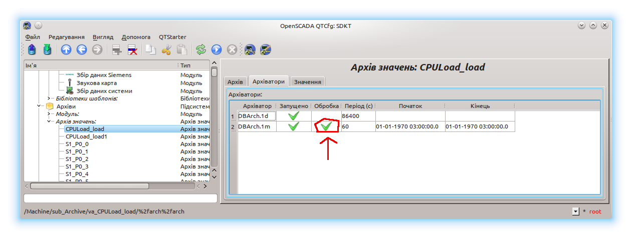

Подскажите пожалуйста как установить "галочку" в колонке "Обработка" в таблице архива значений.
При установке вручную в лог пишется следующее:
1|/Machine/sub_UI/mod_QTCfg/ | root| Встановлено '/Machine/sub_Archive/va_CPULoad_load/%2farch%2farch' чарунку ('key_arch=DBArch.1m,':proc) у: 1.
Написал такую программку :
Оказалось все намного проще чем я нагородил выше.
Подглядел в исходниках QTCfg, как віглядит XML запрос:
<set path="/Machine/sub_Archive/va_CPULoad_load/%2farch%2farch" col="proc" key_arch="DBArch.1m">1</set>
И реализовал простенькую функцию:
// /Machine/sub_Archive/va_CPULoad_load/%2farch%2farch
path="TVArchive_archAttach";
req = SYS.XMLNode("set").setAttr("path","/sub_Archive/va_"+aid+"/%2farch%2farch");
//XMLNodeObj setAttr( string id, string vl ) — Установка атрибута id в значение vl. Возвращает текущий узел.
req.setAttr( "col", "proc" );
req.setAttr( "key_arch", arch );
req.setText("1");
SYS.cntrReq(req);
if(req["rez"] != 0) {
	rez=false;
	SYS.messErr(path,req);
else {
	//SYS.messDebug(path,req);
	rez=true;
