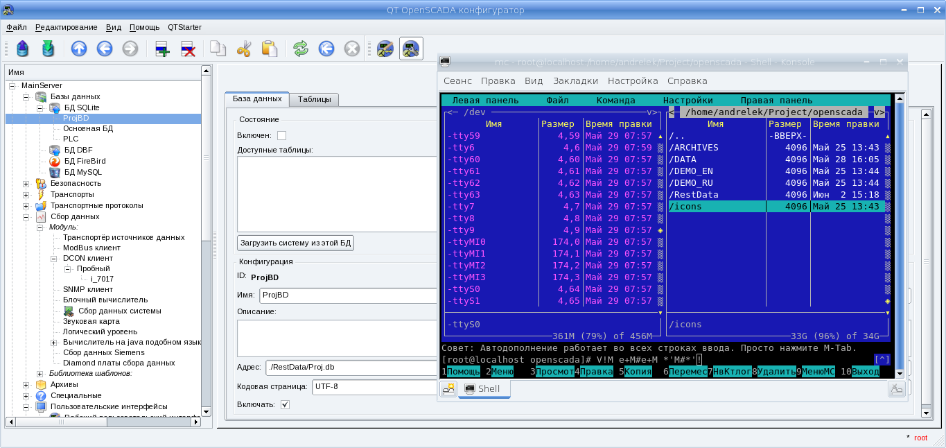

Директория ./RestData есть 100%. Находится там же где и ./DATA c бд проэкта

Aleksey wrote:
Попробуйте взять рабочий срез вот от сюда
svn co svn://oscada.org.ua/trunk/OpenSCADA
И попробуем еще разок. У меня на 0.6.3.2 такого не наблюдалось.

Попробуйте имя конфигурации и Id сделать разными.
У Вас Имя: ProjBD и ID такой же.
Может в этом дело. Мы вроде проверили все, теперь остались мелочи, которые трудней всего искать.

Т.е мне скачать rpm пакет и проинсталлировать его поверх этого?
Еще нюанс. Я скопировал после установки RPM пакета (новый качаю) рабочую директорию OpenScada в свою домашнюю папку, что видно на снимке3, и скопировал туда же конфигурационый файл, потом запустил проэкт с указанным путем к конф файлу и работаю с этим проэктом. Моя проблема может быть в том что я пытаюсь работать в созданной мной директории, а не в директории проэкта, создаваемой при установке?
