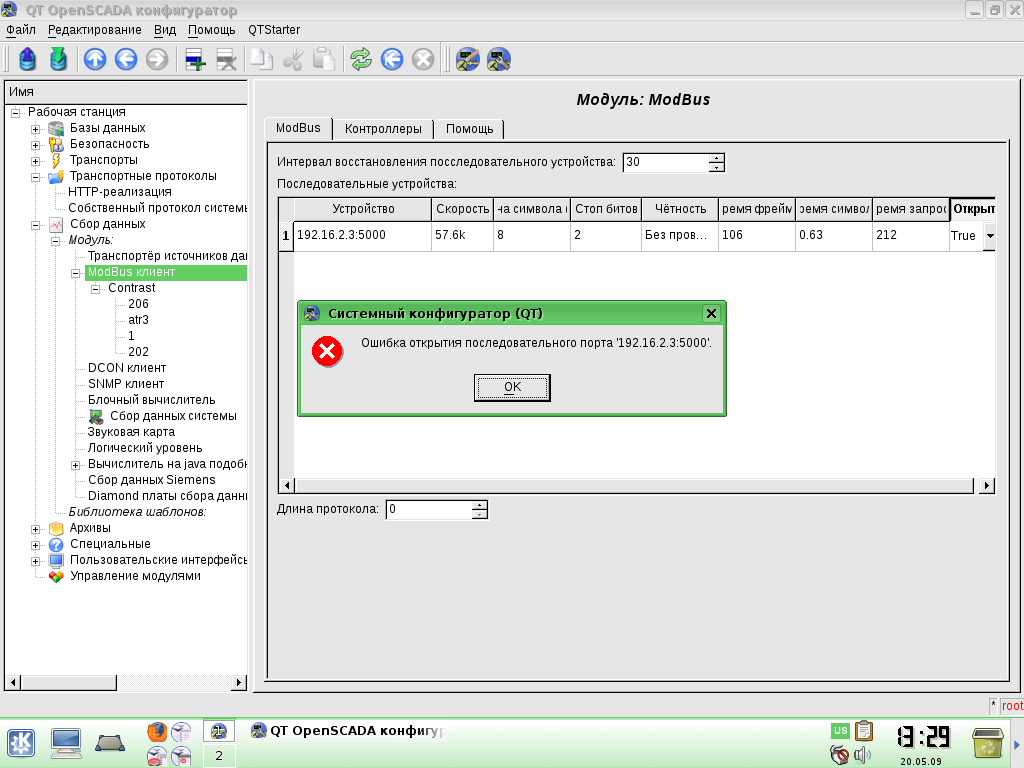

Такая ошибка может быть только при условии выбора протоколов RTU или ASCII !
Вложите скрин настройки контроллера.

Слежу за этим постом и складывается впечатление, что вы просто перепутали RTU и TCP.
"Ошибка открытия последовательного порта" - вылетает когда вы пытаетесь активировать ttyS[0-9], а контроллера там нет или еще какие-нить проблемы с ttyS[0-9].
Проверьте интерфейсы контроллера.
Может быть конечно я и не прав.

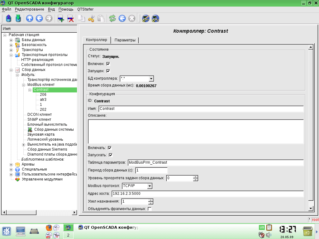

Вот два скрина
Written on: 20. 05. 2009 [12:15]
Ну так, ModBus/TCP контроллер у Вас запущен и работает.
А там где выдаётся сообщение - всё правильно. Какое отношение IP адрес имеет к пути последовательного устройства? И зачем там было что нибудь создавать для TCP? В документации про это написано!

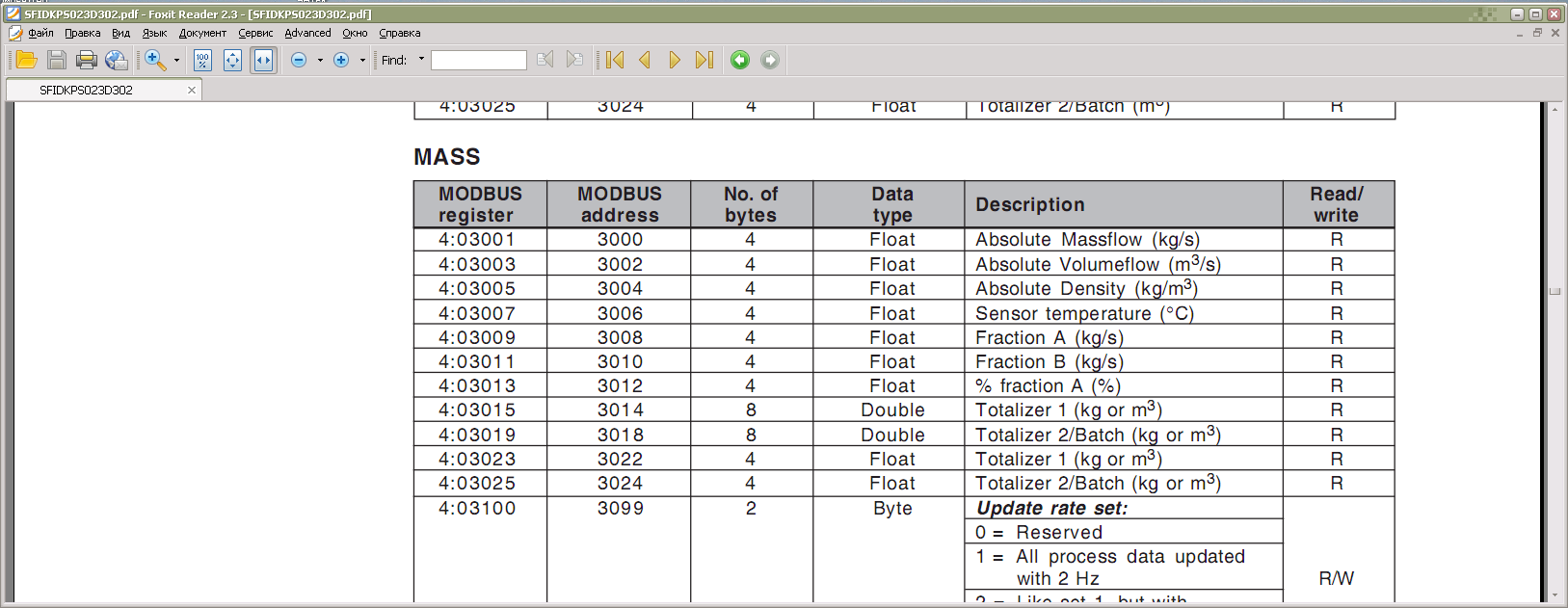

Здравствуйте! У меня такая ситуация: описание регистров в приложении. Обращаюсь к ним так R:3022:r:totalizer1R0:Сумматор1R0
R:3023:r:totalizer1R1:Сумматор1R1
полученный результат обрабатываю так: Значение=65536*R0+R1; но не получаю ожидаемого, подскажите что я не правильно делаю?
Written on: 03. 09. 2009 [19:11]
Естественно не получится. Для этого есть функция: Special.FLibSYS.floatMergeWord()
