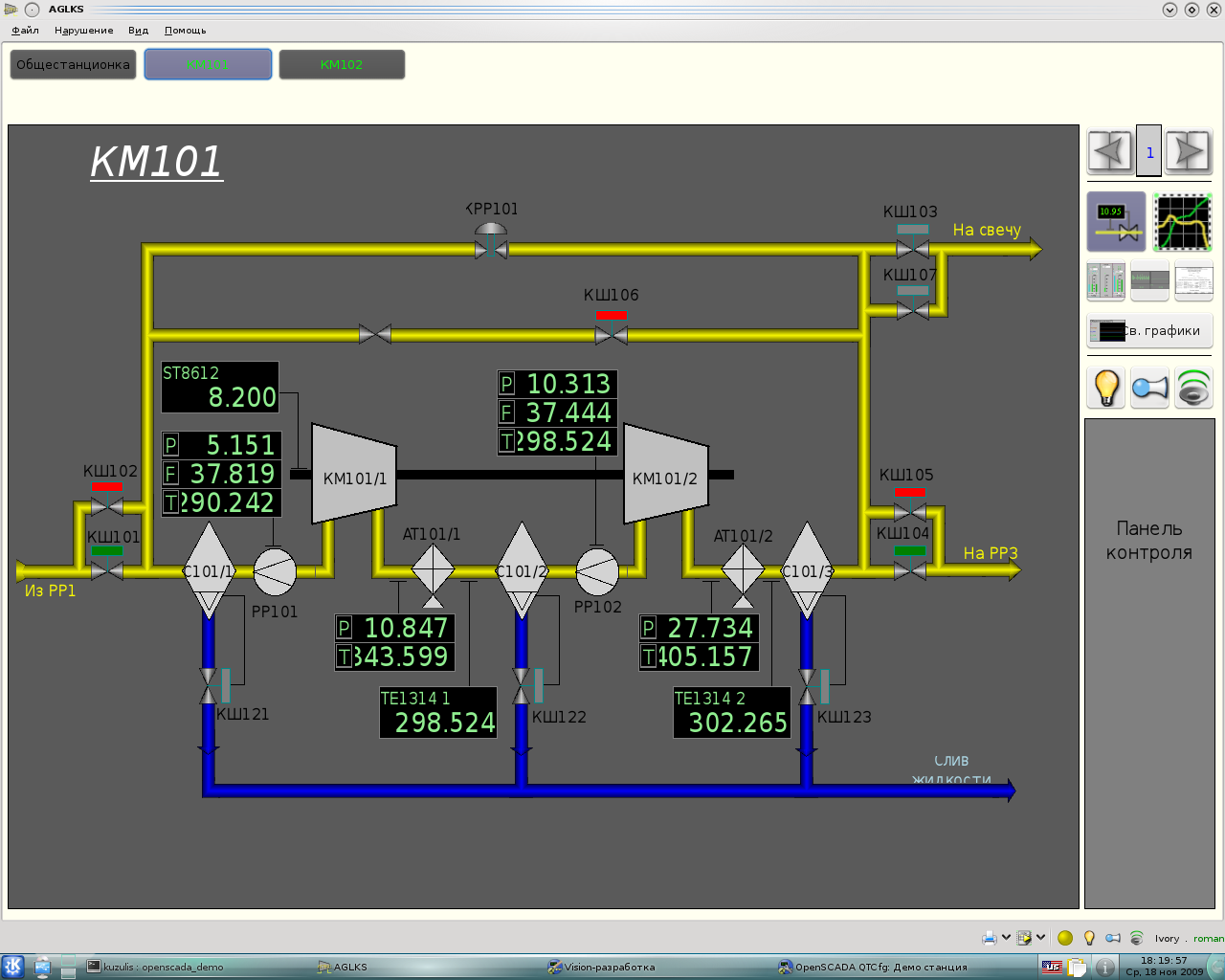

Вчера на Арче вечером запустил Demo проект AKLS (или как там)
и в визуализаторе (на кадрах) всплыли вот такие непонятки:
1. Некоторые надписи и цифири значений параметров вылезли (не поместились) в своих границах, т.е. шрифт большой какой-то что-ли
2. При выборе режима просмотра кадра (мнемосхемы) : Вид->На весь экран - форма распахнулась на весь экран, а само изображение мнемосхемы осталось в левом верхнем квадранте экрана.

Итак:
1. Насчет вылезания надписей за границы см. снимок1
2. Насчет квадрантов - появляется данная непонятка иногда, если сначала жмакнуть на кнопку окна "распахнуть" , а потом в кадре сделать "вид->на весь экран". К сожалению не могу поймать и сделать скриншот.
3. Если в режиме "вид->на весь экран" поместить курсор мыши на кадре к кнопкам "общестанционка" или "КМ101" ил "КМ102" и оставить его так - то при некоторых "благоприятных" ситуациях - кадр начинает моргать с частотой около 0.5 Гц. Если же курсор мыши отвести от кнопок - то моргание прекращается. Данная непонятка проявляется еще если водить курсором мыши по кадру.
