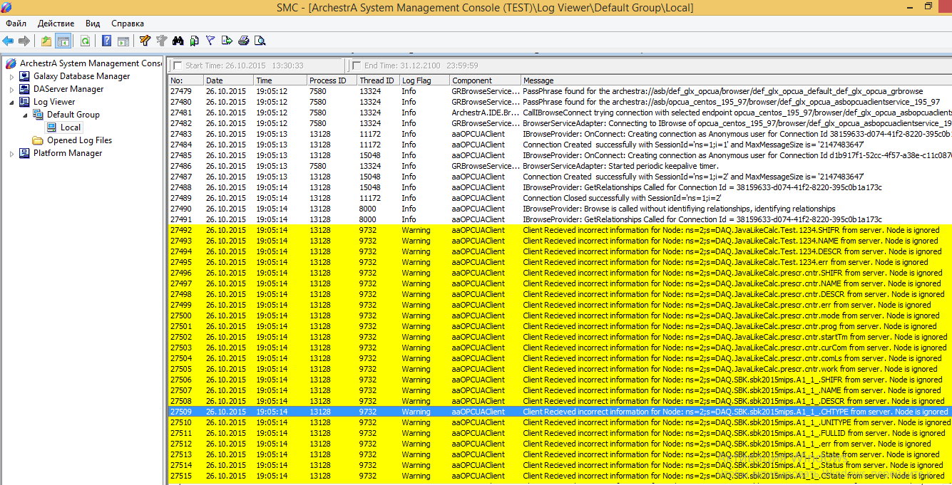

"rxs5" wrote:
Скриншот из журнала логов WW также во вложении с небольшим интервалом до появления первого сообщения об ошибке.
Не валите всё в кучу!
Я Вам говорил, что тут три разных проблемы, две из которых понятны.
Если мы разбираемся с первой, не отображением атрибутов, тогда не пытайтесь сейчас бравзить "DAQ.SBK.sbk_bmsb". И вообще бравзите одну конкретную ветвь, с наличием там атрибутов, скажем: DAQ.SBK.sbk2015mips.A1_1_.
Вот только для неё сделайте дамп WireShark и логи WW!

А вот в логах клиента WW есть сообщение
Client Recieved incorrect information for Node: ns=2;s=DAQ.SBK.sbk2015mips.A1_1_.CHTYPE from server. Node is ignored
И похоже, что это сообщение указывается для всех атрибутов всех узлов.
Во вложении лог из WW с началом процесса появления сообщения об ошибках.
Ну я не знаю что ему там не понравилось, поскольку они идентичны тому, что в OPC-UA сервере:
