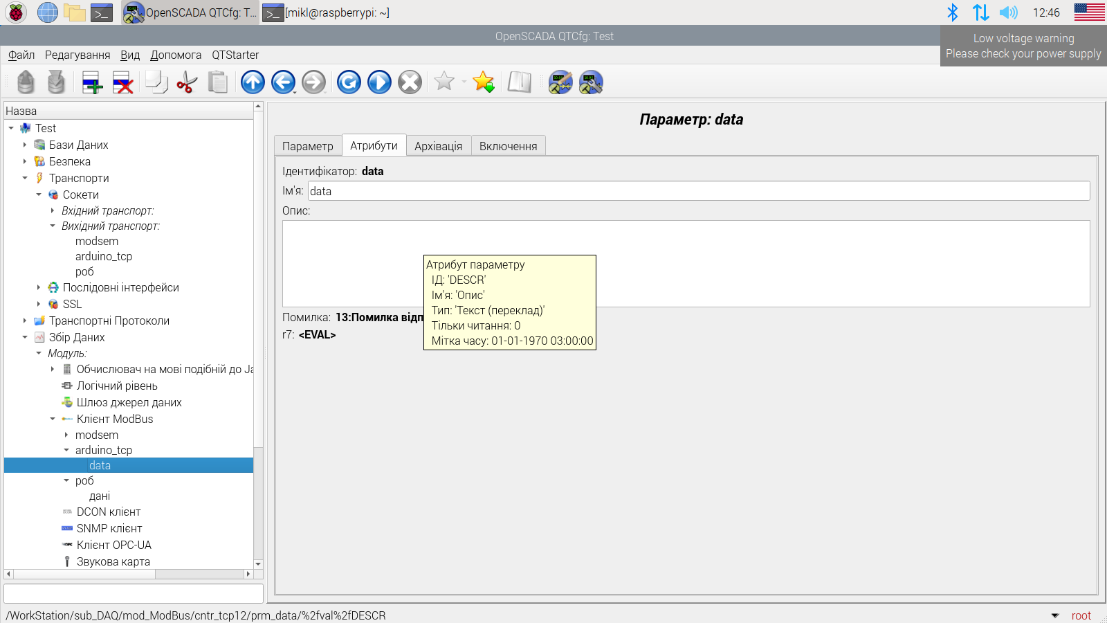

Доброго дня. Виникла проблема з ModBus TCP в OpenScada. Пыд час отримання параметра (регістра) видає помилку:
"13.Помилка відповіді сервера
r7: <EVAL>
Лог в закладці діагностика такий:
" Запит-> FD 4C 00 00 00 06 01 03 00 07 00 01
Помилка->13.Помилка відповіді сервера->FD 4C 00 00 00 05"

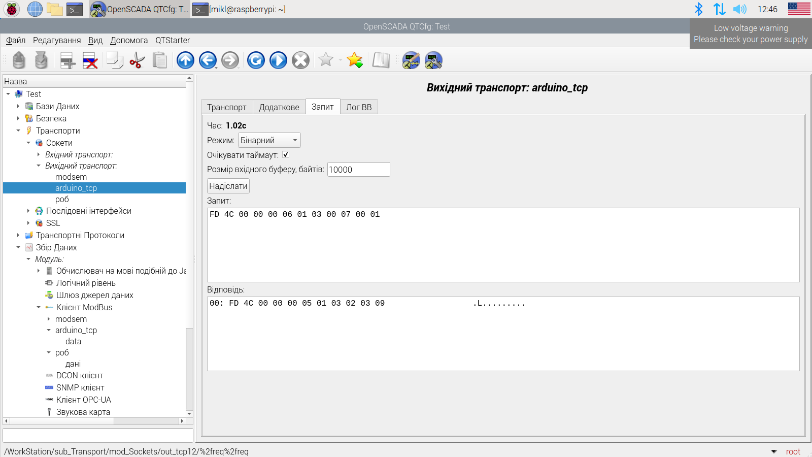

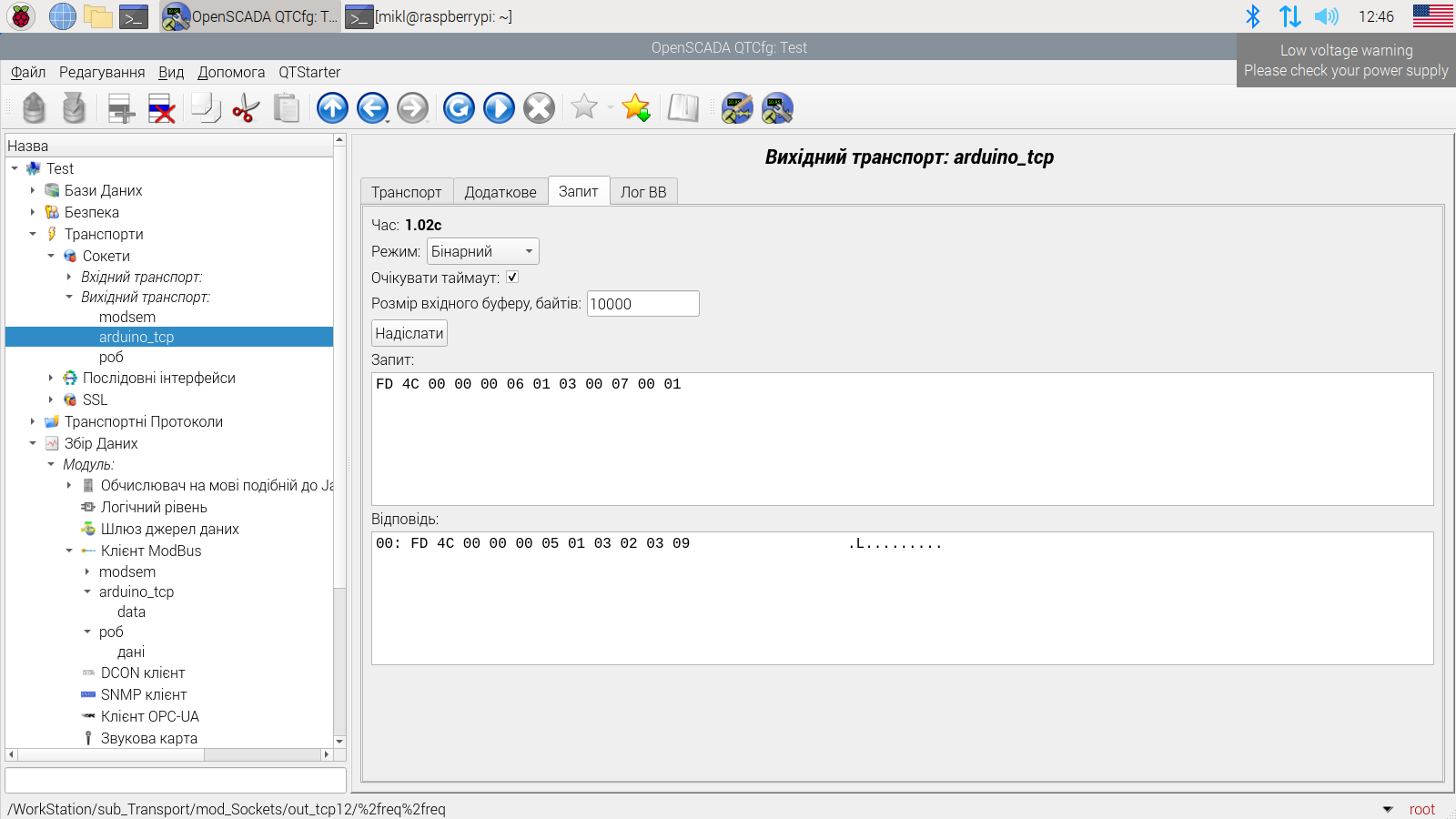

Коли в закладці Транспорти - сокети - запит задаю вручну запит і ставлю галочку очкувати таймаут, отримую правильну відповідь:
"FD 4C 00 00 00 05 01 03 02 09"
Без цієї галочки (очікування таймауту) отримую тільки порловину відповіді "FD 4C 00 00 00 05"

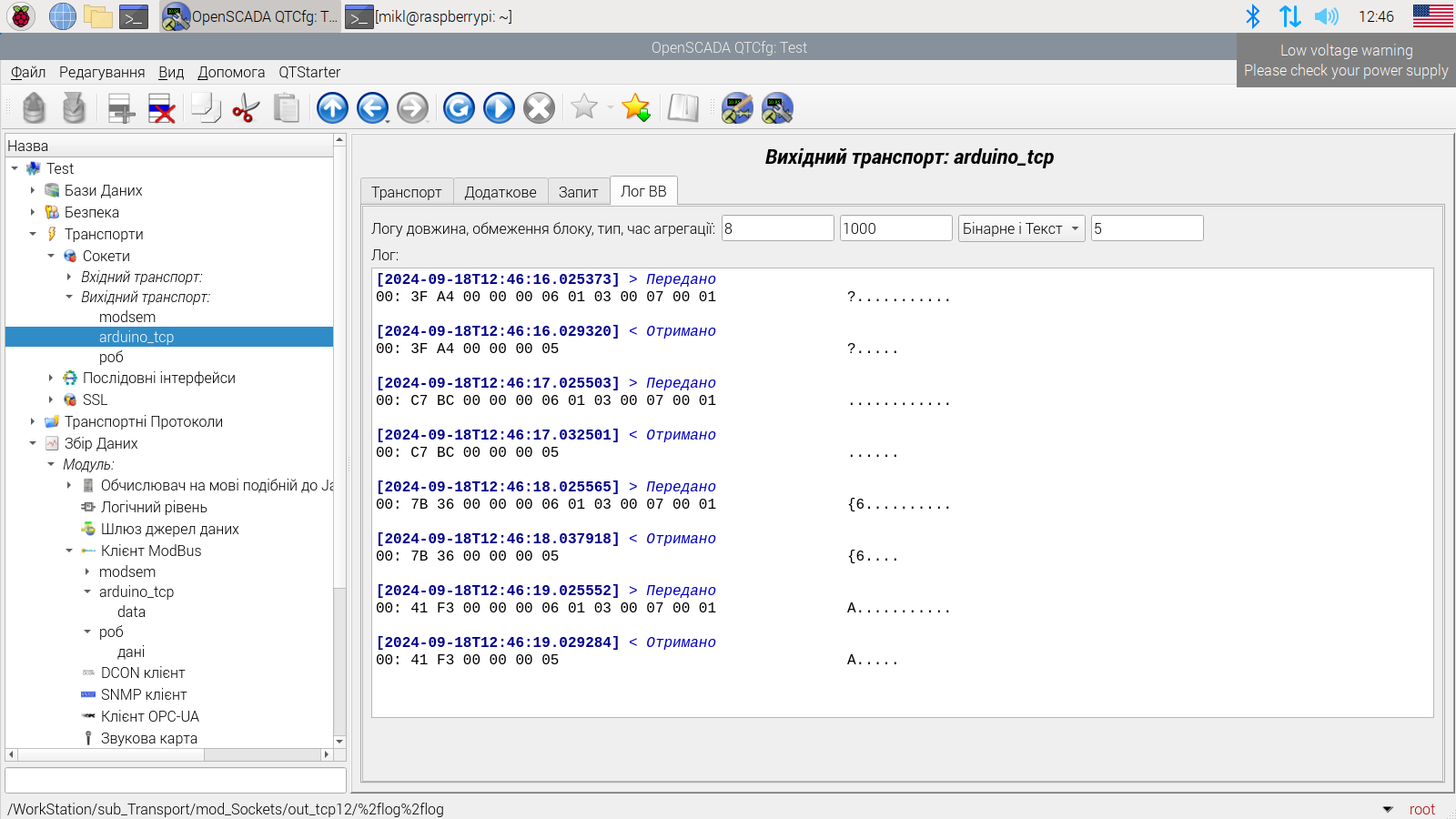

Хоча це TCP, тут є розмір пакету і він його завжди чекає протягом зазначеного "очікування таймауту" скільки-б там шматків не йшло, та і така помилка про те, що даних там не надійшло взагалі — дивіться "Лог ВВ" вихідного транспорту!

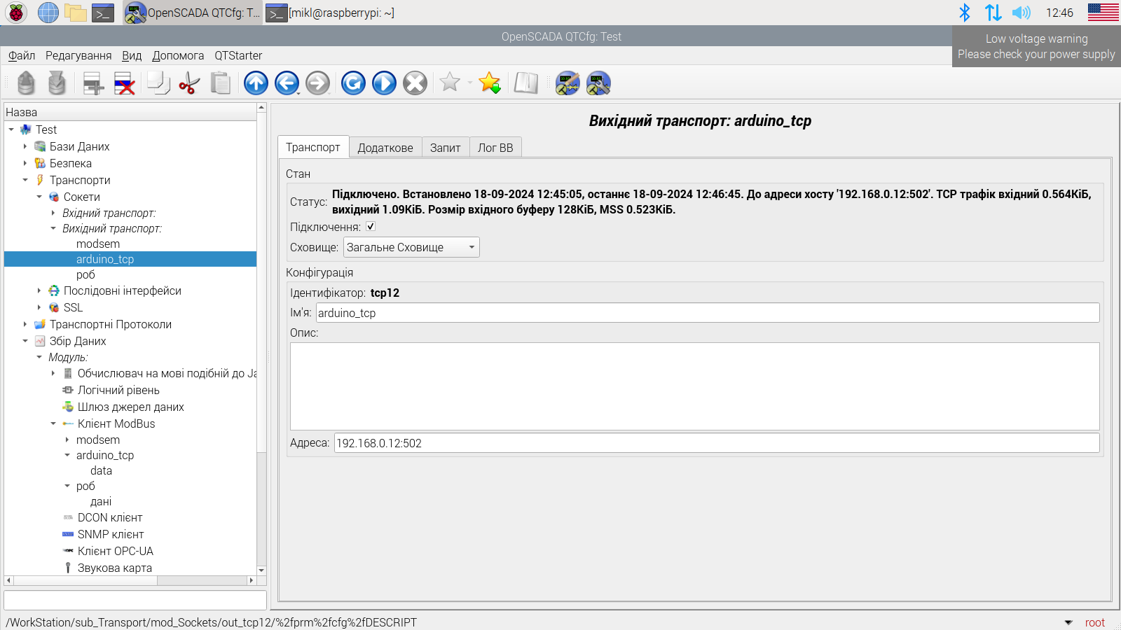

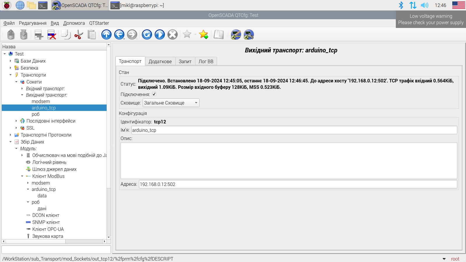

Доброго дня. Реліз Openscada встановлений робочий (debian репозитарій), тиждень назад на raspberry pi 3+ . Контроллер Ардуіно, працює через ESP01.
Прикріплюю скіни логів
Written on: 18. 09. 2024 [17:36]
Зрозуміло, бо так себе поводити міг лише "сампаял", оскільки нормальні пристрої ЗАВЖДИ шлють через сокети першу частину із повним заголовком для будь якого протоколу. :)
Хоча у частині ModBus/TCP я це переписав на доочікування за отриманням хоча-б одного байту, як і у всіх останніх протоколах на логічному рівні.
