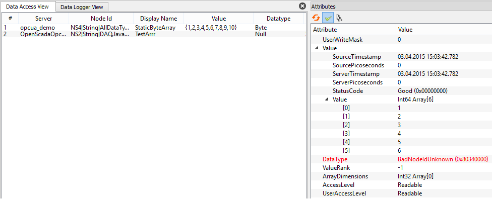

Не такая-же. Как минимум "DataType" нормальный.
Но исправил и проблему с publish.

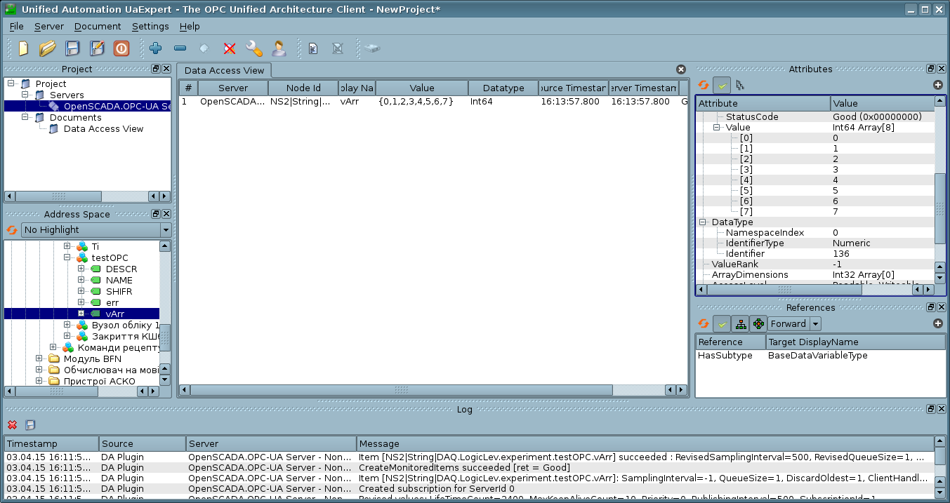

Сборка 2240, в UAExpert данные в Data View не отображаются. Ошибка типа данных BadNodeIdUnknown. И она совпадает с ошибкой из более раннего скриншота. Я про эти ошибки указывал.
У меня нет таких ошибок и всё данные массива идут!
Скриншот настоящий и сделан сегодня. Версия UAExpert 1.3.1 206. Сборка установлена на CentOS под x86. Какие еще могут быть отличия?
Мой тоже, см. выше.
Значит атрибут вовсе не массив, а объект например. Или сборка не корректна.

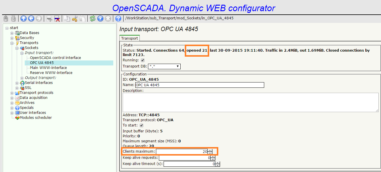

Вопрос по количеству допустимых открытых соединений во входящем транспорте протокола OPC UA.
Установлено в лимите 20 соединений максимум.
Клиент OPC UA не смог подключиться к OPC UA серверу на основе OpenSCADA и на WEB интерфейсе сервера проверил количество открытых соединений. Их оказалось 21. Что видно на скриншоте.
21>20, как получилось открыть 21 соединение при лимите в 20?
Не знаю. Не последнее, где детали есть: http://wiki.oscada.org/Doc/So%D1%81kets/files?get=sock_in.png
