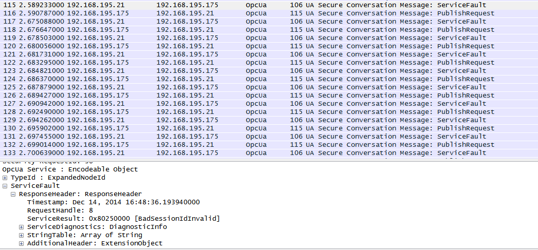

Добрый день Роман. Заметил некоторое событие в работе OPC UA.
Условия возникновения: полностью заняты все клиентские слоты в сокетах. Затем отключаю входящий сокет, и потом включаю снова.
Однако клиент UAExpert не подключается с ошибкой 'BadDisconnect'.
Полный лог из UAExpert (перевернул по времени от начала к концу)
16:48:41.036 | Server Node | ..................... | Found endpoint 'opc.tcp://192.168.195.21:4843/OSCADA_OPC/None'
16:48:41.036 | Server Node | ..................... | Found security policy 'http://opcfoundation.org/UA/SecurityPolicy#None'
16:48:41.036 | Server Node | ..................... | ApplicationUri: 'urn:xxxxxxx:OpenSCADA:DAQ.OPC_UA'
16:48:41.036 | Server Node | ..................... | The server returned no certificate, all certificate checks will be skipped.
16:48:41.052 | Server Node | ..................... | Connecting failed with error 'BadDisconnect'
При обычных условиях UAExpert указанной ошибки при подключении не выдает.
Такую ошибку встречал и ранее, однако дамп Wireshark сделал только сейчас. Но с замечанием, что в дампе присутствует и пакеты другого клиента(Genesis64), работающего параллельно с подключаемым UAExpert на тот же же сервер.
Также дамп Wireshark настораживает большое количество сообщений
Secure Conversation Message: ServiceFault
wireshark_log.pcapng (File type: application/octet-stream, Size: 132.38 kilobytes) — 1063 downloads
Written on: 18. 12. 2014 [20:54]
Что это ещё такое "слоты в сокетах"?
Тем самым удалили объект протокола с контекстом всех зарегистрированных подписок и т.д, от чего и все проблемы, поскольку клиент полагает, что там всё должно быть.
Я увидел только многократные ответы "NodeId Identifier Numeric: Unknown (397)" на запросы Publish, что логично — нет их там более.

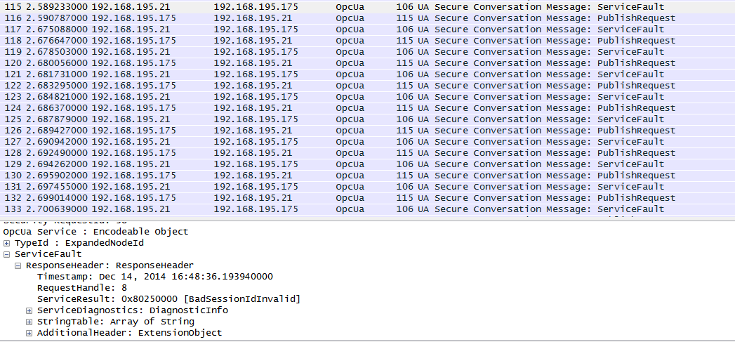

Written on: 19. 12. 2014 [13:34]
rxs5
Дмитрий Лыков
In tech support
registered since: 06.11.2013
Posts: 205
Доступное число подключений клиентов.
Переподключение входящего сокета происходит при отключенном клиенте UAExpert.
После включение входящего сокета и подключении к нему клиента Genesis64 - уже после этого делаю попытку подключения клиентом UAExpert. Т.е. клиент не может ничего полагать, потому что когда делаю попытку подключения клиентом - все уже есть (после переподключения).
Неужели даже данный скриншот не отображает множество сообщений вида Secure Conversation Message: ServiceFault?
http://oscada.org/ru/forum/attachments/%D0%BF%D1%80%D0%B8%D0%BB%D0%BE%D0%B6%D0%B5%D0%BD%D0%B8%D0%B5555/
