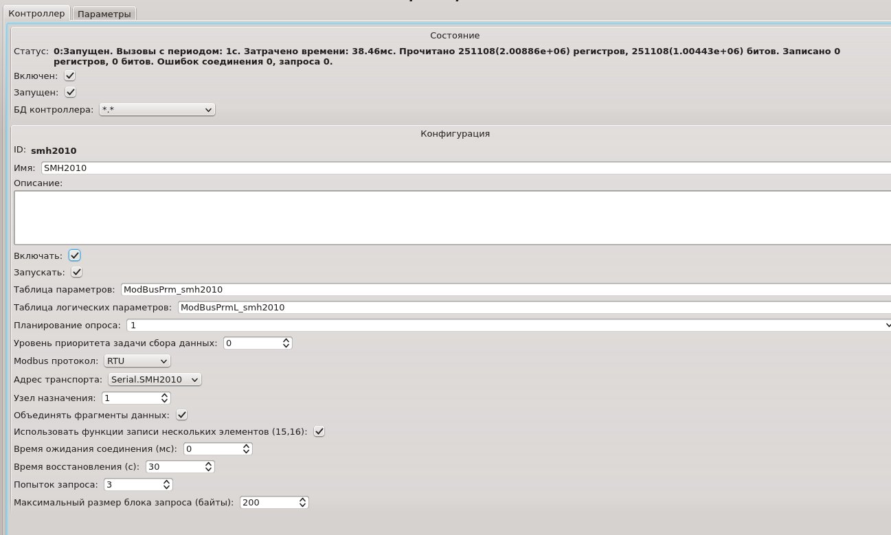

"Alexx" wrote:
В том то и дело, что этой галки там НЕТ!!!
А это что?
групповые запросы.jpeg (File type: image/jpeg, Size: 103.85 kilobytes) — 966 downloads

Обратил внимание вот на что: если опрашиваю смежные регистры R:200:r:var:variable R:201:r:var1:variable1 то получаю ошибку. Если через один- ошибки нет. Похоже имеет место групповой запрос, хотя я его не заказывал. И непонятно, почему в отчете МОДБАС опрос идет как ни в чем не бывало. со старыми настройками?

"legend" wrote:
А это что?
Я хотел сказать, что у меня в этом поле галка не установлена...
Written on: 17. 07. 2012 [14:28]
Его не заказывают он предусмотрен самой функцией запроса и уважающие себя производители оборудования нормально его реализуют.
Я Вас просил его сюда скопировать!
P.S. Если это проблема о которой я подозреваю то установка "Максимальный размер блока запроса (байт)" в "2" её решит.
Written on: 18. 07. 2012 [21:11]
Alexx
Александр Иванов
registered since: 16.07.2012
Posts: 64
Это проблема о которой Вы подозреваете. Установка Максимального размера блока запроса в "2" её решила. Спасибо. Буду дальше разбираться со скадой.
