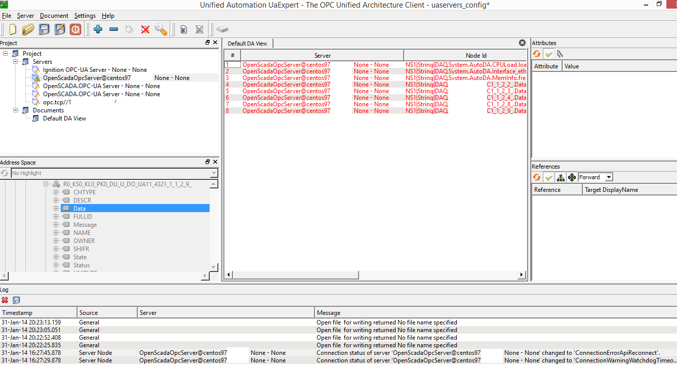

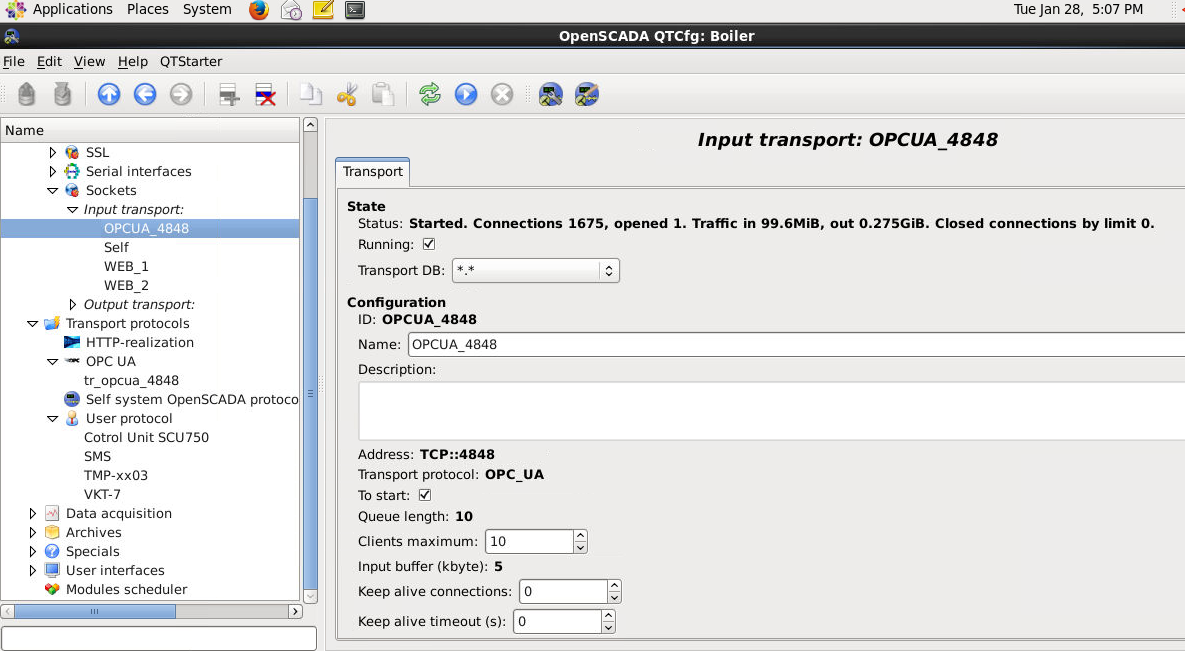

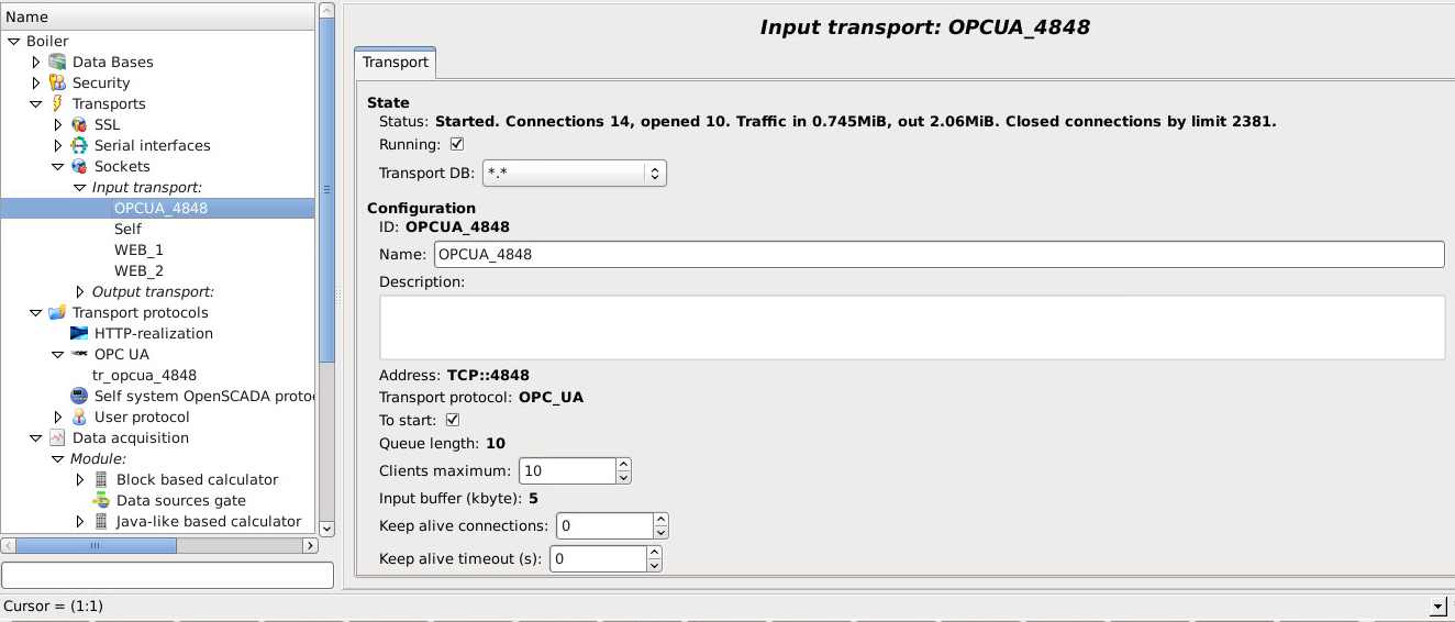

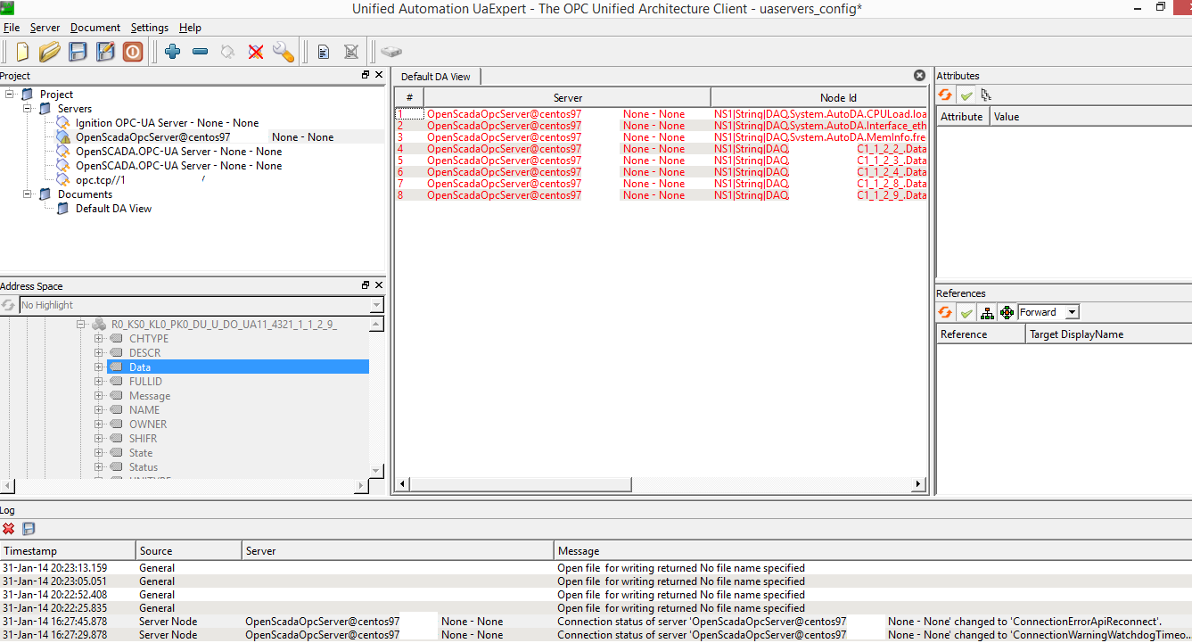

Уже 4 дня не было ошибок и сбоев, думал все хорошо. Однако...cегодня появилась ошибка без внешних вмешательств (насколько помню). Посмотрите, пожалуйста, чем эти сообщения могут быть вызваны.
Исходное: 2 клиента UAExpert (с различных PC) опрашивают OPC UA сервер OpenSCADA.
На клиентах лог следующий
17:01:39.206 | Devices Plugin     | OpenScadaOpcServer@centos97... | Read NamespaceArray failed with status code BadConnectionClosed
17:01:39.188 | Server Node        | OpenScadaOpcServer@centos97... | Connection status of server 'OpenScadaOpcServer@centos97.server - None - None' changed to 'Connected'.
17:01:39.188 | AddressSpaceModel  | OpenScadaOpcServer@centos97... | Read namespace array failed (BadConnectionClosed)
17:01:39.188 | AddressSpaceModel  | OpenScadaOpcServer@centos97... | Register for ModelChangeEvents failed: createSubscription returned BadTooManySubscriptions
17:01:39.162 | DA Plugin          | OpenScadaOpcServer@centos97... | Calling Republish with sequence number 459667
17:01:39.100 | Server Node        | OpenScadaOpcServer@centos97... | Connection status of server 'OpenScadaOpcServer@centos97.server - None - None' changed to 'ConnectionErrorApiReconnect'.
17:01:34.106 | Devices Plugin     | OpenScadaOpcServer@centos97... | Read NamespaceArray failed with status code BadConnectionClosed
17:01:34.085 | DA Plugin          | OpenScadaOpcServer@centos97... | Call Republish failed (ret = BadConnectionClosed)
17:01:34.085 | Server Node        | OpenScadaOpcServer@centos97... | Connection status of server 'OpenScadaOpcServer@centos97.server - None - None' changed to 'Connected'.
17:01:34.085 | DA Plugin          | OpenScadaOpcServer@centos97... | Calling Republish with sequence number 459665
17:01:34.085 | AddressSpaceModel  | OpenScadaOpcServer@centos97... | Read namespace array failed (BadConnectionClosed)
17:01:34.085 | DA Plugin          | OpenScadaOpcServer@centos97... | Calling Republish with sequence number 459664
17:01:34.085 | AddressSpaceModel  | OpenScadaOpcServer@centos97... | Register for ModelChangeEvents failed: createSubscription returned BadTooManySubscriptions
17:01:34.085 | DA Plugin          | OpenScadaOpcServer@centos97... | Call Republish failed (ret = BadTooManySubscriptions)

Непонятно, кто держит 1 соединение (возможно свой собственный контроллер), и почему клиенты не могу подключиться. И еще неясно, почему раньше оборвалось соединение с клиентами.
Во вложении
- wireshark дамп
- скриншот настроек транспорта OPC UA
Я Вам говорил ранее, что это сам исходящий транспорт контроллера клиента OPC UA OpenSCADA его удерживает, поскольку не закрывает для задач браузинга.
"rxs5" wrote:
Отключил 1 клиент UAExpert и спустя некоторое время 2-й клиент UAExpert подключился к OPC UA, перестали идти ошибки в UAExpert и в консоли OpenSCADA, и работа связки OPC UA восстановилась.
Ну так, подписи по закрытию сеанса закрываются. А сами подписи это общий массив для сервера где лимит и стоит.
Собственно лимит на подписи у сервера сейчас 10, в перспективе этот параметр хотел вынести в настройки.
Да и лимит к сеансу не мешало-бы привязать, что-бы один всех остальных не DOSил.

Сегодня проверял работу со сборкой 2045. Было подключено 2 клиента OPC UA. Спустя некоторое время все 10 зарезервированных соединений были открыты. И клиенту UAExpert стал недоступен сервер OPC UA.
Лог в UAExpert

Скриншот OpenSCADA во вложении
Скриншот мне ни о чем не говорит, поэтому не выкладывайте!
Лог UAExpert уже когда забито подключений тоже бесполезен.
Нужно ловить момент, когда это начинается иначе я ничем помочь не могу!

"rxs5" wrote:
Вообще-то в логе указал момент перехода от нормальной работы UAExpert к ошибке.
Да ну. "Calling Republish with sequence number 1536" уже говорит о том, что там проблемы.
"rxs5" wrote:
Как можете предложить ловить момент когда начинается ошибка ?
"Keep alive время ожидания" в транспорте можно таки поставить скажем в 10 секунд, т.е. пока активность будет сокет не закроется, а если активность прекратится то он закроется через 10 секунд.
И можно поставить прямо сейчас если ничего не закрыто.
А ловить, записью дампа WireShark всё время.
