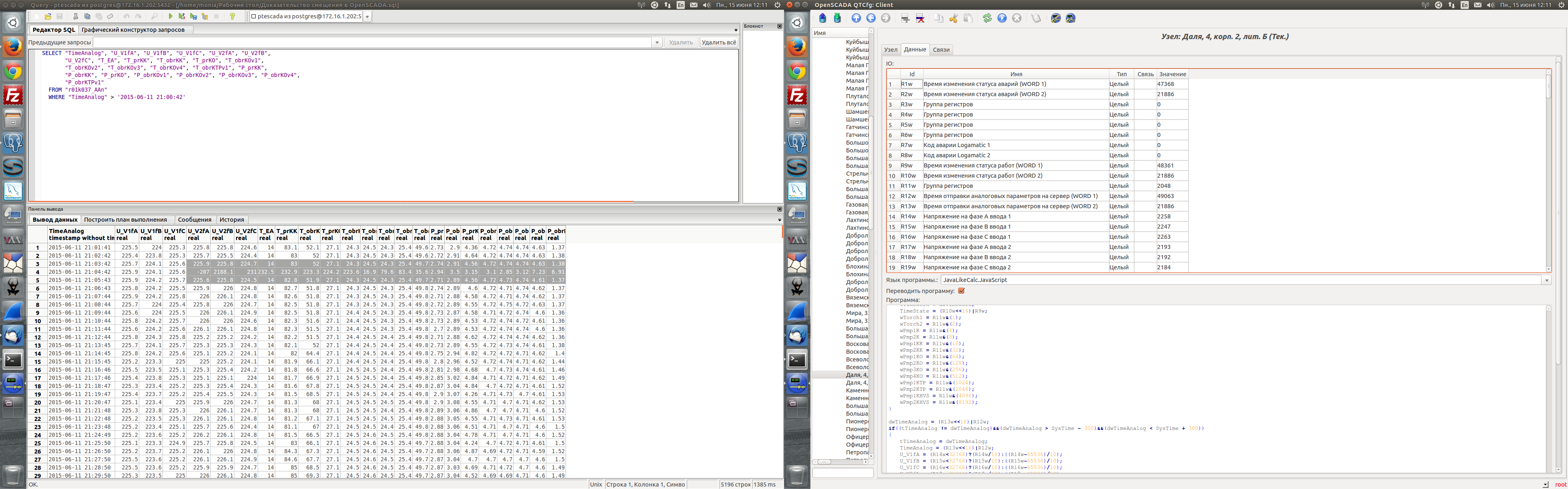

Заметил непонятную запись в таблицу регистров.
Сначала подумал, что проблема в программе контроллера(PLC).
Потом немного под разобравшись в архивах параметров (новая запись заноситься по изменению временной переменной)
заметил, что запись в архив занеслась как и положено, но с частью не корректных регистров (регистры не относящиеся к данному PLC, т.е. PLC не отправлял такие данные)
на рисунке с лева выделена область резкого изменения данных (U_V2fA и U_V2fB - по иди это 2 WORD-а составляющие временя изменения параметров), справа показана последовательность регистров
Явно это на ошибку в OpenSCADA не указывает и скорее всего тут Ваше непонимание происходящего или обработки запросов, например, того-же EVAL.
Кроме того у меня подобное нигде не воспроизводится, а значит выяснить-исправить причину этому я не могу в принципе, следовательно Вам и выяснять! Или воспроизводите на ДемоБД.

Немного не дописал
По ощущениям где то в OpenSCADA происходит смещение или не высвобождение в памяти
Такая проблема не периодична и возникает на разных узлах Транспортный протокол.ModBus. Может возникнуть 1 раз в неделю и на одном узле, или несколько раз в день на разных узлах.
Да можно и так сказать, но причем здесь EVAL
В таблицу регистров, данные я не записываю из OpеnSCADA (я имею ввиду столбец "Значения"),
а все что в этих регистрах я заношу в БД, после предварительной обработки (деление на 10 или на 100 + разложение на биты)
и если посмотреть слева на рисунке видно что 1 запись сильно отличается, а точнее ее часть
и эта часть каким то образом попала с другого узала Транспортный протокол.ModBus
Кстати, такое изменение регистров всегда разное, происходит в разных регистрах и на разных узлах Транспортный протокол.ModBus.
т.е. нет никакой закономерности, по крайне мери за последние 3 месяца я ее не нашел
