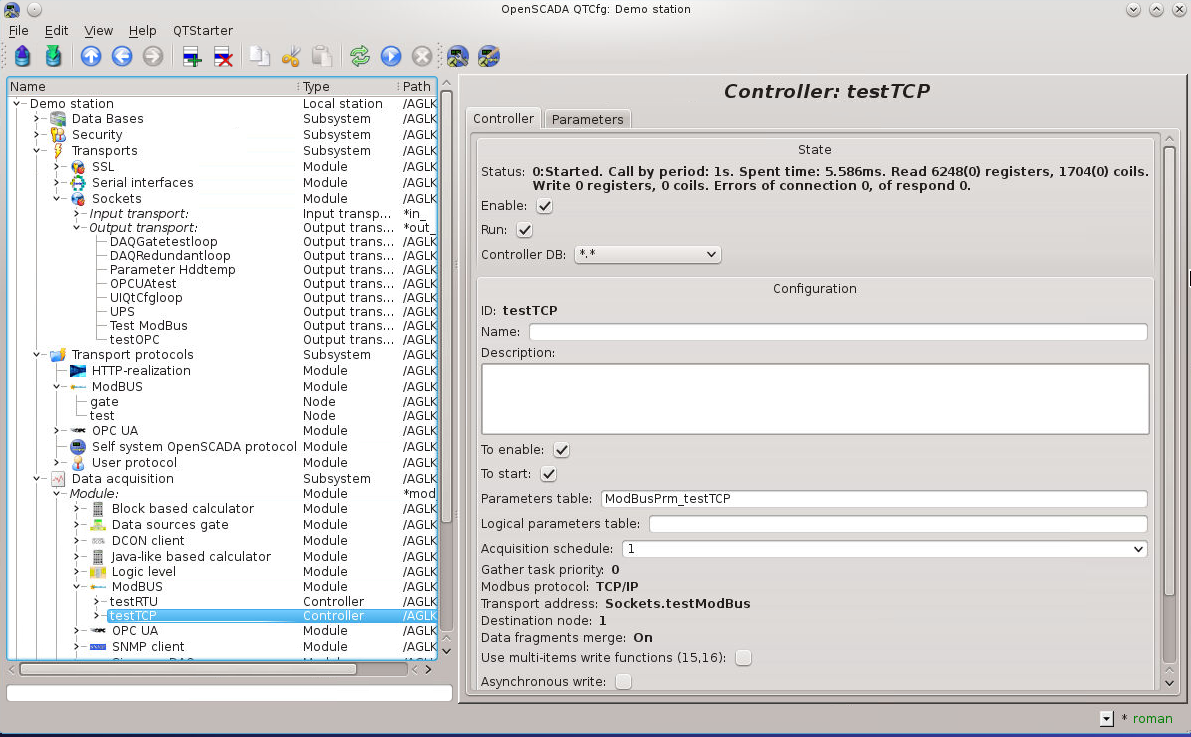

Исходящий транспорт: выставлен адрес UDP:192.168.1.28:502
создан контроллер в Module->Modbus->testplk (destibnation node: 4)

Берите последовательность запроса из диагностики и пытайтесь по нему получить ответ, отправляя прямо из транспорта, кроме того разберитесь с UDP и что MGate реально делает, просто транслирует или перезаварачивает PDU из TCP в RTU, от чего зависит указание типа протокола в объекте контроллера.

Вкладки "Диагностика" объекта контроллера ModBus или "Отчёт" протокола ModBus, для LTS.

Имеется в виду запрос из вкладки "Запрос".

Вкладка "Диагностика" отсутствует у объекта "Контроллер"

Читаем внимательно, что я написал!
