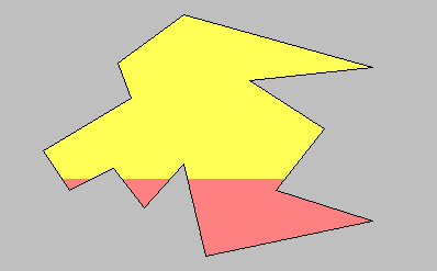

вот пример того, о чем я говорю
http://s018.radikal.ru/i513/1208/5f/113cd9457901.png

в круге замкнуть контур прямой не получится - склеиваются только концы прямой/кривой.....
а если дугу замкнуть в круг/овал, то концевые точки замкнуться в одну точку.... и второй конец планки просто некуда крепить для замыкания контура....
