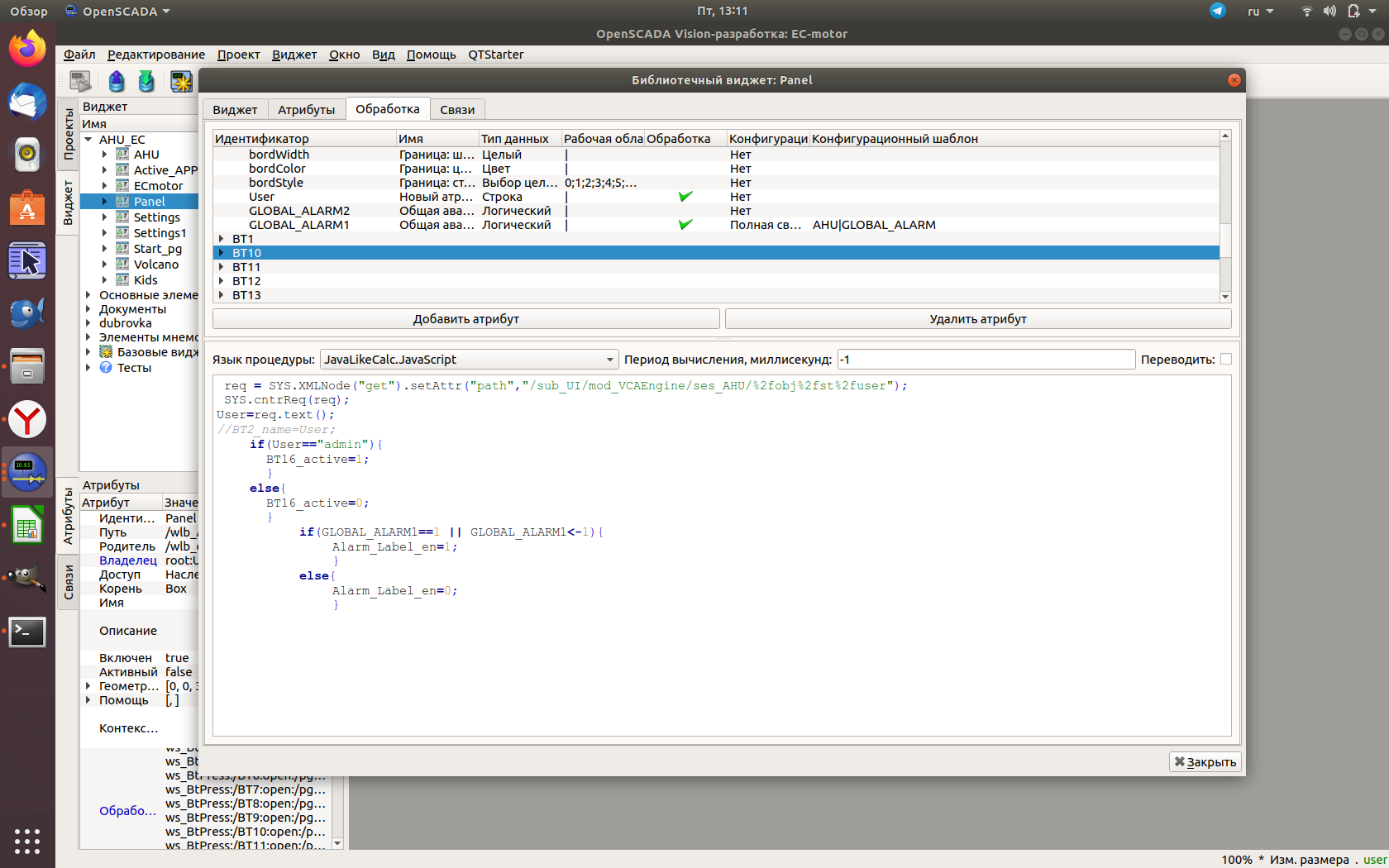

Периодически сталкиваюсь с неудобством когда прокручиваешь колесико мыши на поле "Язык процедуры" очищается поле кода программы.
если есть возможность сделать чтобы текст программы не удолялся.
Снимок экрана от 2021-01-01 13-11-16.png (File type: image/png, Size: 291.38 kilobytes) — 1800 downloads
Written on: 01. 01. 2020 [14:39]

Written on: 01. 01. 2020 [14:55]
tka4ev_s
Сергей Ткачев
registered since: 19.10.2014
Posts: 30
там написано, что так и должно быть. Но из за этого случайно удадял весь код пару раз. Хорошо бы если эту операцию нужно было пдтвердить.
Written on: 01. 01. 2020 [14:59]
Мне не нужно такое, а восстановить всегда можно перезагрузкой и бекапами.
