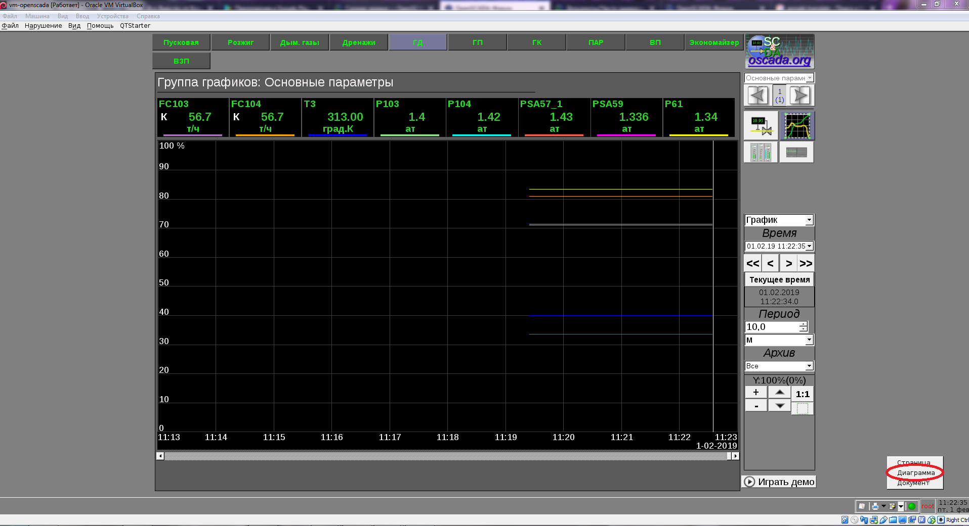

можно легко(забыл об этом) экспортировать в csv из визуализации. на графиках (см рис) сохранить в csv.
Диаграмма csv.png (File type: image/png, Size: 182.16 kilobytes) — 1596 downloads
