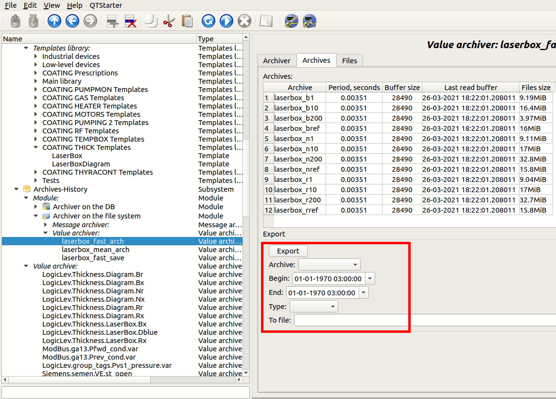

В дереве проекта есть возможность извлечь данные из архива в файл, причем, без ограничения в 100000 записей (см. скриншот ниже)
http://oscada.org/typo3temp/pics/8e7f8781e1.png
Есть ли доступ к этому функционалу через API?
Попутно: указание только одного архива за раз, а также сброс настроек экспорта после нажатия "Export" не очень удобны в использовании, когда требуется выгрузить множество архивов, особенно в привязке к единой оси времени.
