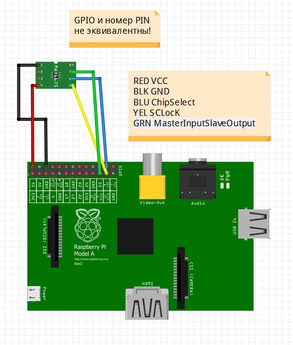

добрый вечер, форумчане. на выходных just-for-fun запилил шаблон для SPI усилителя-ацп термопар К-типа. За основу был шаблон DHT и Adafruit.MAX6675.
Шаблон строится на программной реализации SPI протокола. реализовано только чтение.

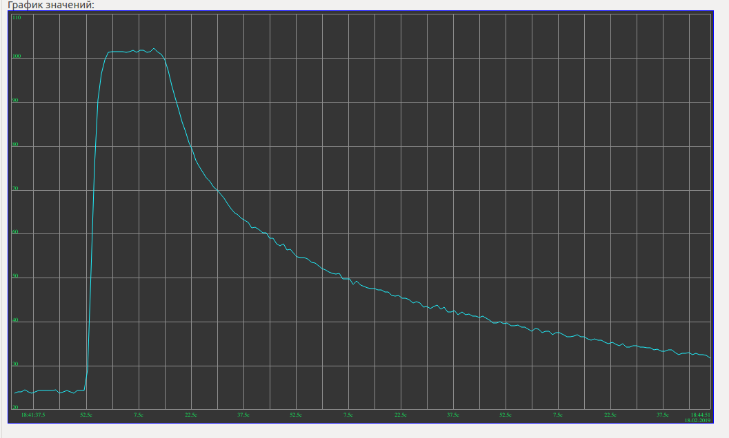

В доказательство скан графика температуры датчика погруженного в чайник, и остывающего на воздухе.
Контроллер и параметр в GPIO создавал, но вручную выводы не правил.
По умолчанию пины прописаны как на аппаратный SPI.

max6675.db (File type: application/octet-stream, Size: 28 kilobytes) — 2022 downloads
4wiki.odt (File type: application/vnd.oasis.opendocument.text, Size: 22.28 kilobytes) — 1887 downloads
Снимок экрана от 2019-02-18 18-44-52.png (File type: image/png, Size: 21.13 kilobytes) — 1990 downloads
wiring ru.JPG (File type: image/jpeg, Size: 72 kilobytes) — 1940 downloads
