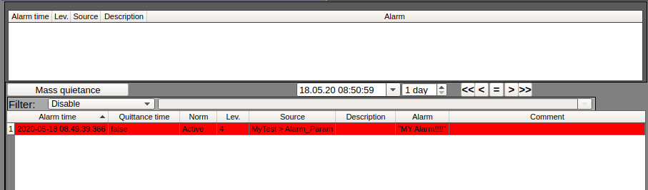

Добрый день,
Во всех промышленных средах визуализации ТП с которыми я работал блок активных тревог (нарушений) отображает активные нарушения и неактивные ещё неквитированные нарушения. Возможно ли добавить опцию в виджет alarmsAct, чтобы нарушения не выгружались пока они не будут квитированы персоналом? Это позволит не пропустить нарушения с очень малым временем активного состояния.

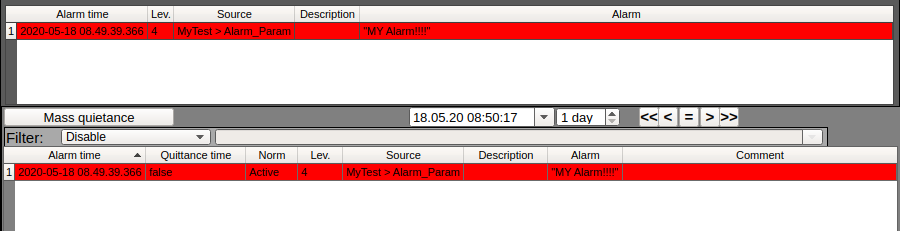

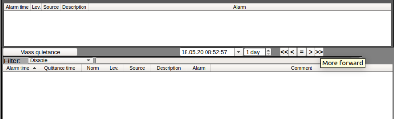

Что касается виджета alarmsSt, обнаружил крайне неспецифическую его работу. На первом скрине изображена реакция OpenSCADA на нарушение в активированном состоянии. При переходе в неактивное состояние в виджете alarmsSt ничего не меняется (второй скрин). При нажатии кнопки "More forward" содержимое виджета опустошается и при этом даже не требуется квитировать нарушение. Можете объяснить логику работы виджета?

Роман, с Вашей манерой общения на форуме я знаком и не стал бы создавать новую тему, если бы у меня оставались другие решения (документацию перечитывал по многу раз в надежде найти необходимые зацепки, не исключаю, что мне не хватает интеллекта понять прописные истины там).

Я не программист, а инженер. В исходниках разбираюсь ну ооочень плохо. Проверял на примере АГЛКС, птицефабрики (я действительно убил много часов на поиск необходимого мне функционала) - в последнем реализовано мигание параметров с нарушениями до тех пор, пока их не квитируют. Но меня всё же интересует динамическое отображение всех активных и неактивных неквитированных нарушений на любом из виджетов.
Роман, не поленитесь посмотреть скрины, alarmsSt действительно работает некорректно. При всём уважении.

2. На втором скрине в виджете alarmsSt указывается статус Active в то время как виджет alarmsAct подтверждает, что нарушение уже не активно. Неужели и это "так и должно быть"?
