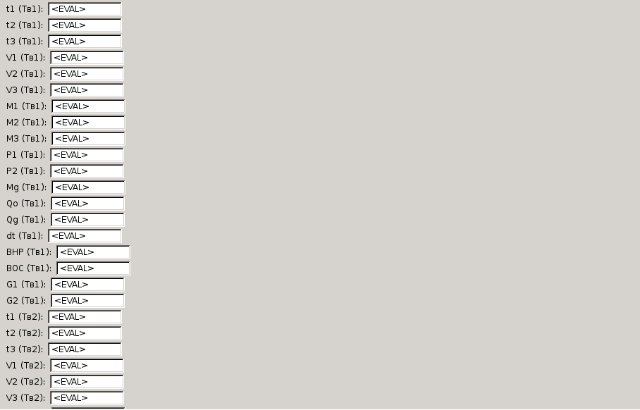

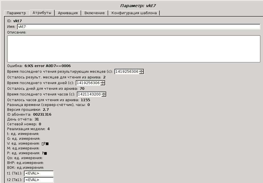

По новому документу связь с прибором установил сразу. Считываются несколько параметров (номер абонента, номер прошивки, тип прибора), но не все. (см. прилагаемые рисунки) Например текущие показания объёмных расходов Eval(Nan), а на табло прибора V1=V2=V3=0, но при этом в приборе наличии код нештатной ситуации 6, нет питания расходомеров+расход ниже нижней уставки. Также не определяются еденицы измерения параметров прибора, в приборе система практическая (кгс/см2, т/ч, град.С, М3/ч)/ Ну и соответственно архивы в прибое пустые, т.к. прибор взят "с полки". Как нибудь попробую опросить прибор с данными на рабочем узле учёта, но это не скоро. В полях конфигурации шаблона прописал архиватор на БД SQLITE вида DBArch.vkt7days . Никаких таблиц в файле БД тоже не создаётся.
Также есть мысль прокинуть транспорт VKT7 через уже настроенный remserial на Raspberry Pi на верхний уровень (так у меня Modbus RTU пробрасывается по Ethernet на нижний уровень), но пока нужды в этом нет.
И к чему это всё?
Во первых поддержки по этому протоколу никто не обещал, т.е. как есть.
Во вторых этой поддержки быть не может поскольку у меня лично такого счётчика нет.
И в третьих, как результат первых двух — включайте отладку и разбирайтесь, настраивайте правильно исходящий транспорт и изучайте почему нет ответов на многие запросы, за VKT7 такое наблюдалось, особенно когда там опрашиваются почти все параметры.
