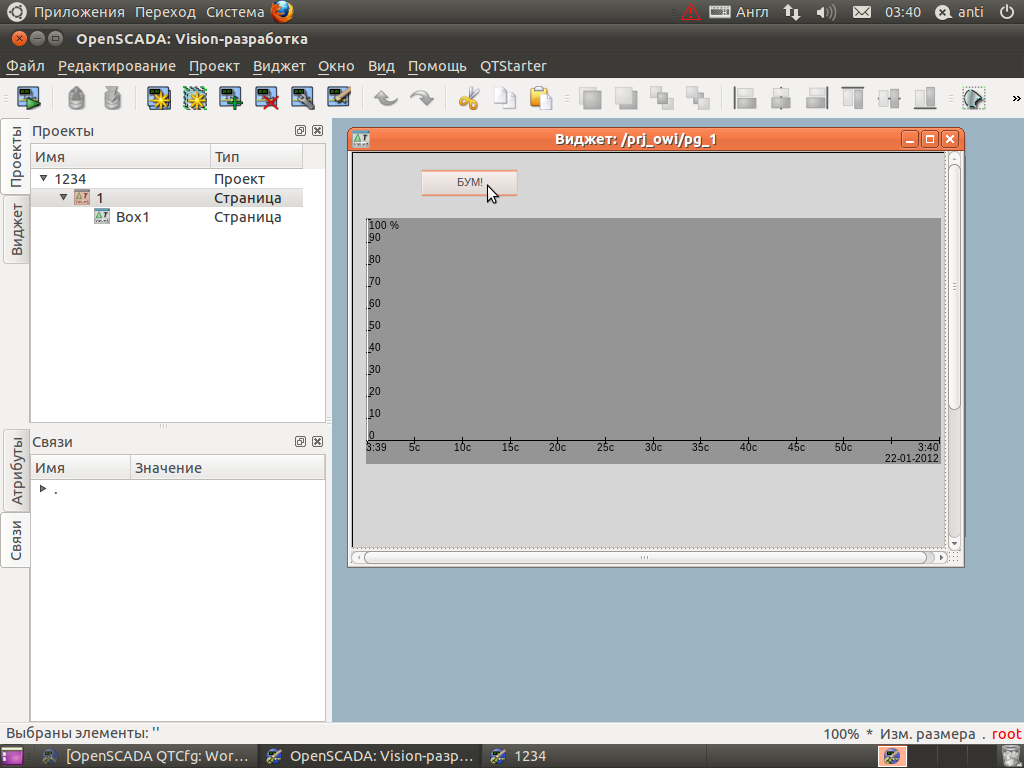

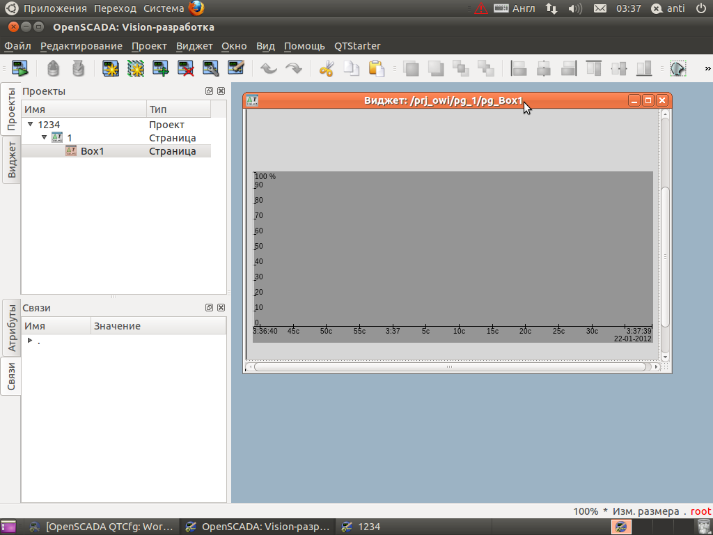

А как кнопкой открыть другую страничку. Адрес кнопки "prj_owi/pg_1/wdg_FormEl11" Адрес странички, которую надо открыть " /prj_owi/pg_1/pg_Box1".
Пробовал так: (разумеется не заработало) =)
//> Events process
ev_rez = "";
off = 0;
while (true)
sval = event.parse (0, "\n",off);
if( sval == "") break;
else if( sval == "ws_BtPress:/prj_owi/pg_1/wdg_FormEl11") open: /prj_owi/pg_1/pg_Box1;
else ev_rez+=sval+"\n";
event=ev_rez;
Что не так задал? Подскажите пожалуйста.

Механизм описан здесь: http://wiki.oscada.org/Doc/VCAEngine?v=fdx#h668-7
А то, что вы пытаетесь делать, надо делать не в скрипте, а в поле "Обработка" Атрибутов виджета.
