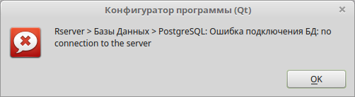

Столкнулся вот с такой ситуацией:
При падении и восстановлении VPN соединения, автоматически не восстанавливается соединения OpenSCADA станцией с удаленной БД.
Приходиться заходить через QTCfg ("sub_BD/mod_PostgreSQL/db_MYDB"), читать и соглашаться с сообщением, и перезапускать узел.
Есть ли возможность автоматического перезапуска соединения с БД, после успешного соединения с удаленным сервером? (т.е. когда успешно подымиться VPN соединение)

Обновил вчера OpenSCADA до последней версии.
Сообщение по прежнему выскакивает и автопереподнятия соединения с БД не происходит

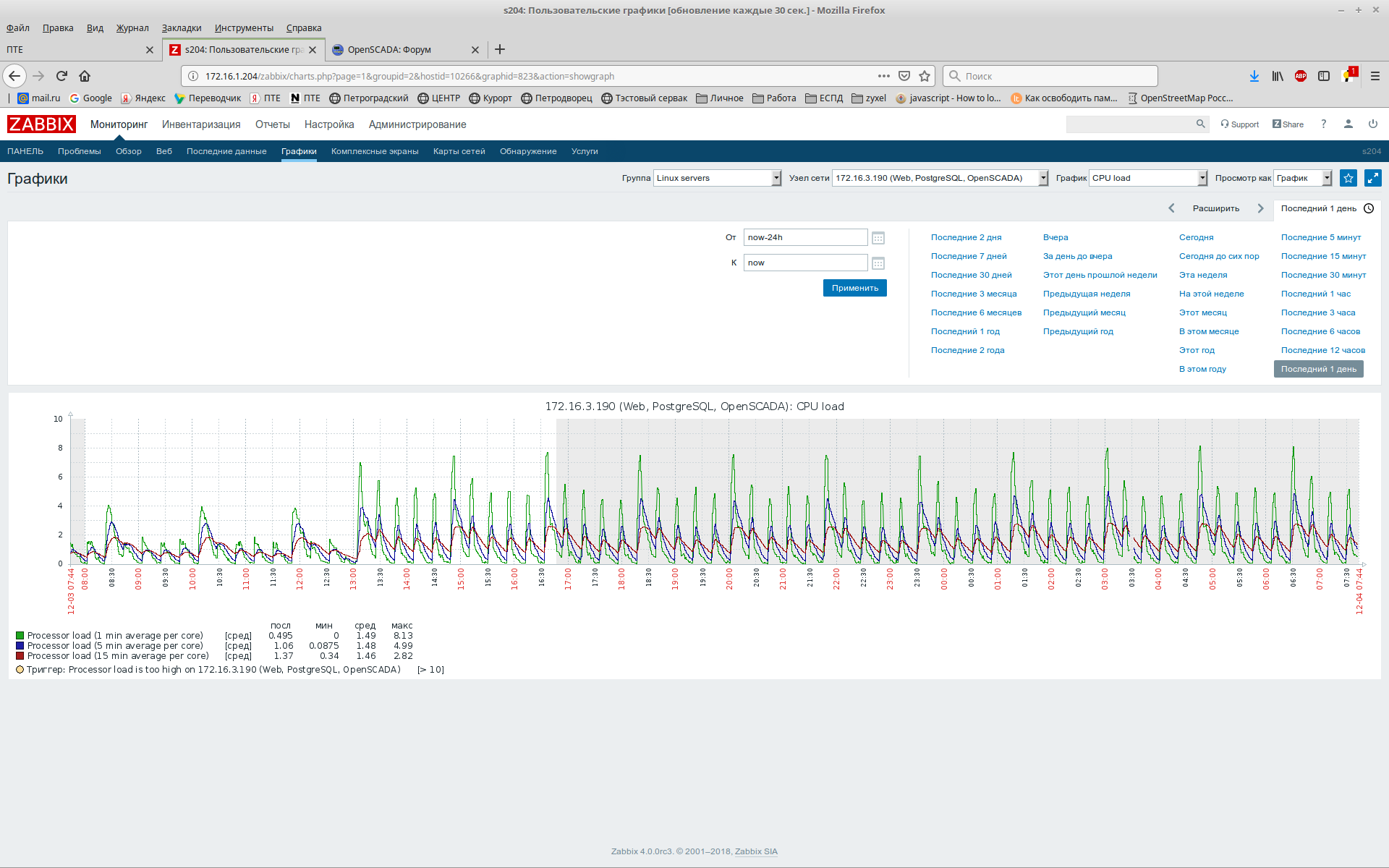

Если интересно
После обновления OpenSCADA увеличилась нагрузка на CPU, На графике, после 13:00, это видно.
