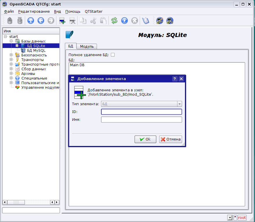

Скачал ALTLinux_6-OpenSCADA_0.9+r2301-TDE_3.5.13.2-i586-LiveCD_USB.iso
Загрузился с него, установил систему на жёсткий диск.
Далее приступил к пункту 3.1. Создание пользовательского проекта с чистого листа.
Создал новый проект start
Затем в руководстве написано: Для использования библиотек OpenSCADA, хранящихся в файле БД, их нужно подключить, добавить в объекте модуля БД "SQLite" (рис.3.1.3), установить адрес и кодировку БД в "UTF-8" (рис.3.1.4).
Но я не могу этого сделать.
В окне добавления элемента у меня не активен тип элемента, и соответственно я ничего добавить не могу.
Как быть?

Written on: 22. 10. 2015 [10:00]
Как быть?
Думать!
Тип Вам зачем? Он неактивен для выбора если там один и уже нужное указывает.
Written on: 22. 10. 2015 [10:13]
ANDMAN
Андрей Баковкин
registered since: 22.10.2015
Posts: 17
Хорошо.
Ввёл ID = "OscadaLibs" имя = "Библиотеки функций"
На вкладке "База данных" поле доступные таблицы пустое, а в руководстве нет, это норма?
Written on: 22. 10. 2015 [10:21]
Думать дальше!
