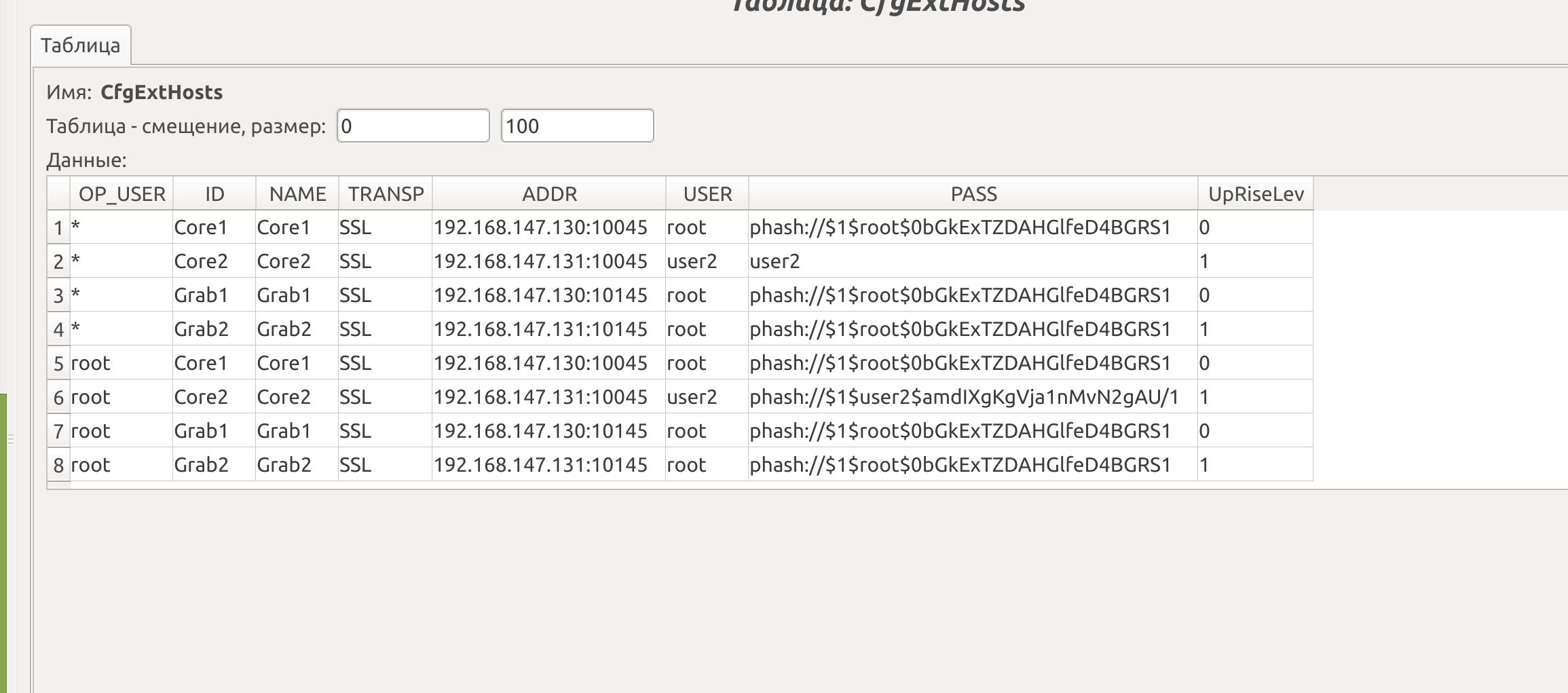

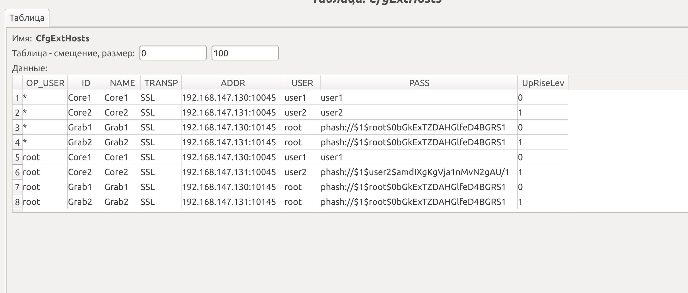

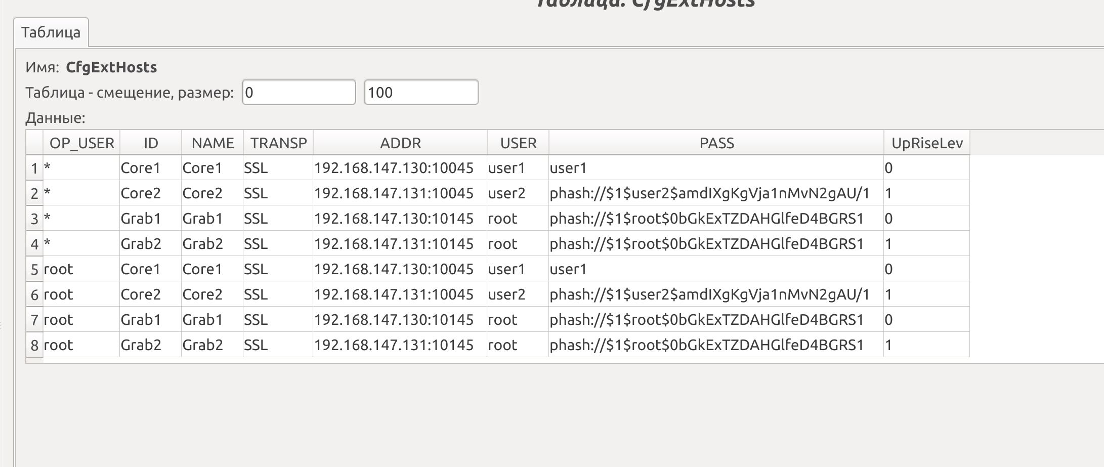

Обнаружил, что иногда, вместо хэша пароля в таблицу CfgExtHosts записывается пароль открытым текстом.
версия 1+r2722
Конфигурация: Резервируемые станции Core1 и Core2 - уровень логической обработки, архивирование и визуализация. Получают первичные данные через DAQGate со станций Grab1 и Grab2 (также взаимно резервируемых).
Изменяю конфигурацию внешних хостов в транспортах (пользователь, пароль).
Вариант, когда "Передача локальных первичных команд" отключена:
При изменении на станции Core1 имени и пароля к станции Core2, в БД записывается хэш пароля (phash://......)
При изменении на станции Core1 имени и пароля к самой себе, в БД записывается пароль открытым текстом
Аналогичная ситуация на Core2, когда меняется пользователь и пароль в записи Core2, также записывается открытый текст.
Вариант, когда "Передача локальных первичных команд" включена:
При изменении на станции Core1 имени и пароля к станции Core2, в БД Core1 записывается хэш пароля (phash://......), а в БД Core2 - открытым текстом.
Также наблюдается ситуация, когда в основной записи пишется хэш, а в автоматически создаваемых (OP_USER==*) записывается открытый текст.
На скриншотах изменения пользователя root на пользователей user1 и user2. Начальная конфигурация, когда все пользователи root и везде указан хэш получена прямым редактированием БД
В архиве скриншоты последовательных изменений Транспорты.Внешние хосты и соответствующие им содержание таблицы CfgExtHosts. Архив разбит на 2 файла меньше 1Мб
